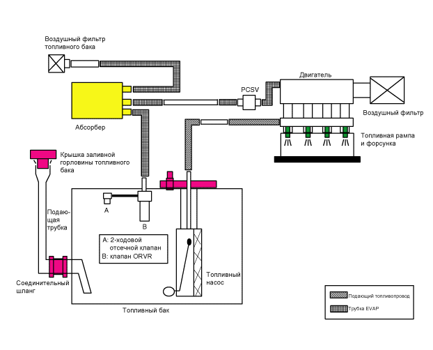

« Ответ #131 : Октябрь 10, 2014, 13:48:35 pm »
Ладно попробую. Вот на схеме на фото А и В где они вообще находятся
Спойлер сообщениe cкрыто:

« Ответ #132 : Октябрь 10, 2014, 17:21:32 pm »
Поэтому и бахает, что клапан не забит и работает.
Ну это не обязательно, может быть и наоборот.
Там вроде внутри бака клапан стоит
Когда на машине жены хлопал бак я сменил адсорбер и обнаружил, что пары также как у тебя не могли нормальным потоком выходить из бензобака, но при этом клапан на ее машине стоит на верхней крышке корпуса насоса/фильтра и доступ к нему простой после снятия.
Saimon666
« Ответ #133 : Октябрь 10, 2014, 22:20:10 pm »
Так вот у меня снаружи абсорбер и еще одна пластмассовая вещь тока (где то видел что называется сепаратор).
slavunl
  • Hero Member
  • Russian Federation Таганрог
    ODO 110000 km
  • Оффлайн Оффлайн
  • Сообщений: 3317
  • Благодарности
    -Выданные: 2
    -Полученные: 60
  • А вместо сердца пламенный мотор!
« Ответ #134 : Октябрь 11, 2014, 13:57:27 pm »
Был этот сепаратор до замены бака. В новом баке его нет, а в самом баке вроде как был клапан на маленьком штуцере.
