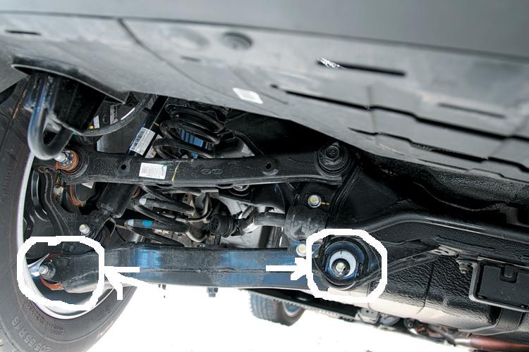

Поздравляю)тогда посмотри чем отличаются рычаги с ебея и тот,что под машиной.
Шарик ты балбес (с)
Что бы регулировать развал, нужно что бы регулировка была вот в этих местах
а эта красивая железяка нужна для того, что бы регулировать схождение в более широком диапазоне
kekSiK_91
  • Full Member
  • Russian Federation ryazan-moscow
    ODO 62000 km
  • Оффлайн Оффлайн
  • Сообщений: 185
  • Благодарности
    -Выданные: 14
    -Полученные: 5
« Ответ #26 : Май 20, 2014, 13:25:11 pm »
Шарик ты балбес (с)
Ответ от шарика:
регулировка схождения в задней подвеске на kia ceed осуществляется за счет заднего развального рычага( почему он так называется до сих пор остается не понятным)картинку лень искать,с одной стороны стоит сальник а с другой болт с экцсентриком, играясь этим развальным болтом ты настраиваешь схождение колес(я конечно понимаю,что спорить с тобой бесполезно, но почитай еще,что такое схождение).а развал у нас никаким образом не регулируется,но каким то хреном, в течении эксплуатации он уходит в далекий минус по не понятным причинам. тем самым,если еще и  схождение ушло,резина сьедается мгновенно, как корова лизнула.
