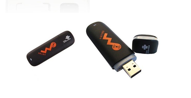

Катался сегодня. Пробовал 3G - E261
Его похоже видно, так как исчезает шкала, но добавить какую либо точку доступа нельзя т.к. нет кнопки "меню".
Так же окончательно пропал Volume Daemon, больше не вижу его, изменение VOLчтототам в заводских ничего не дало, но голову я не ресетил.
Блютус воркает, но появился какой то странный перегруз при воспроизведении с телефона, как через примочку для гитары. Но в целом, за две поездки по пол часа - без глюков и вылетов.
Резюме у меня пока такое: кто использует полный функционал, тому ставить бету 4.0 - рано, остальным на поиграться - можно.
