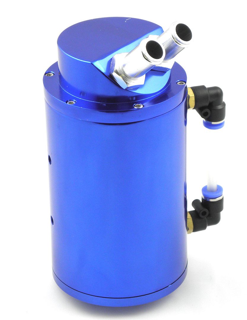

всем привет кто нибудь ставил такой фильтр с отстойником?

а куда его крепить? габариты его какие? по одной этой фотке не понятно. :( только внешне видно а внутренности как посмотреть? что там за фильтр? выходу отработанных газов мешать не будет?
размеры примерно диаметр 8см длина 15см крепить в любое место в разрыв шланга главное что он масло не пропустит в дросель!!!

он металлический и тяжелее гораздо пластикового, по сему могут при езде если висеть будет выскочить шланги :( его надо жестко крепить. А внутренности где???

да применяют на любую машину конструкция примитивна просто колба и трубки вход и выход
фильтра там нет да он и не нужен снизу пробка слив масла
главное  чтоб дросель был чистым  :D

 Не только у них , себе планирую сделать по такому рецепту
http://www.drive2.ru/cars/daihatsu/copen/copen/artuhoff/journal/288230376152617963/
да сделано нормально но вот трубка думаю это перебор масло и так будет стекать в стакан

 С трубкой КПД будет выше , главное с длинной не переборщить и вовремя сливать жижу .

Согласен про трубку.. еще ее в спиральку если завернуть... да и фильт тож надо бы.. т.к. поступает же парообразная смесь и также легко она может выходить.. или я не прав?
А вообще большая эта фигня, меньше нету?

 А для чего змеевик ? Если поставить фильтр ,  зимой его может прихватить и выбьет щуп  8(

А фиг знает)) просто могу накрутить. Про филтр, так как на драйве выше сделал чувак, я такой имелл ввиду

по сути это та же муть которая стоит в крышке ГБЦ. Зачем еще городить?
Затем , что штатный не справляется и вся эта пакасть попадает в дросель . К концу недели должны приехать передние колодки( первая замена )  и в очередной раз буду мыть дросель .
