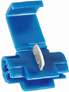

...только как воткнуться в разъем не пойму, кто как делал?( не силен в электрике :().
Можно "втыкаться" не в разъём, а в провод.
Для этого существуют ножевые соединители, стоят буквально копейки:
Соединяют вот так:
А где их найти, и какое сечение провода :-[
В магазинах, специализирующихся на электротоварах. В Ростове мы их покупаем на радиорынке...
Сечение примерно 1.5-2 мм2 (надо смотреть...)
