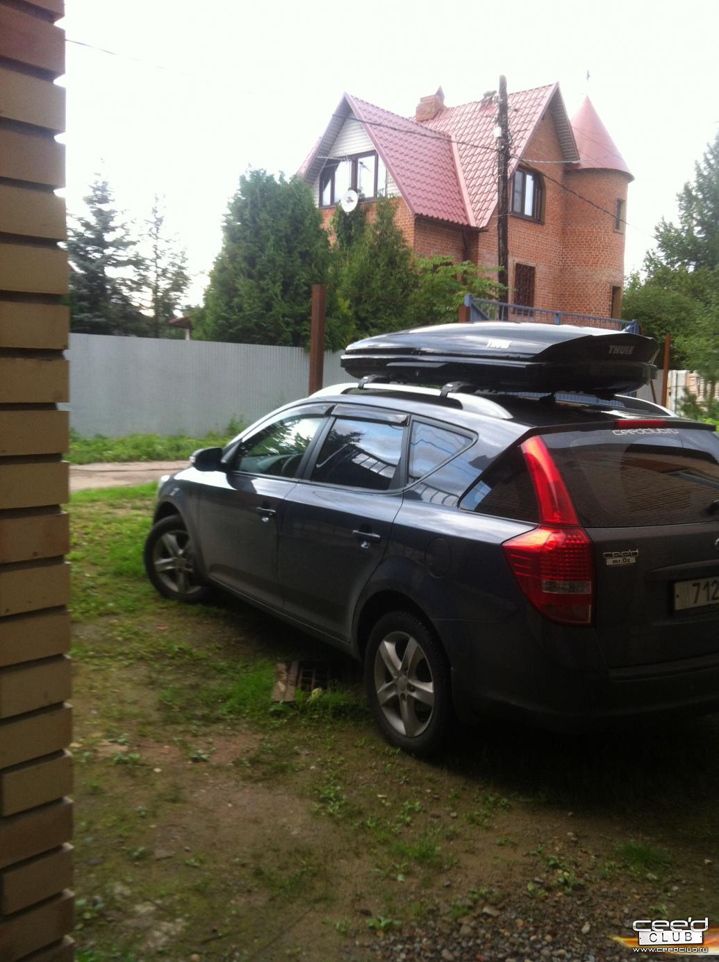

А сколько у твоей машинки от центра колеса до арки? Перед и зад. И как машина смотрится на 205/65/15? Получается еще  почти 1см к клиренсу. Я вот думаю 205/60/16 ставить на лето.
Еще вроде читал про ваши сравнения поведения авто на проставках и на пружинах завышенных. Чем все закончилось? Какие выводы? Стоит мне с задних проставок на фобосы переходить?
Вот фото на 205/65-15 с практически пустым багажником (двое санок, лопата, рюкзаки не в счет). для сравнения под спойлером фото из галереи с 205/55-16
Спойлер сообщениe cкрыто:
Прошу прощения за грязное авто  :-[
