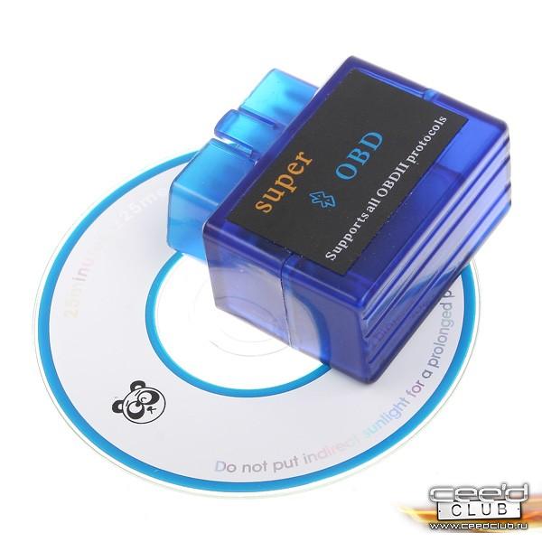

« Ответ #101 : Август 19, 2012, 21:18:35 pm »
Проблема диагностики и сброса ошибок (кроме систем ABS и AirBag) решается простыми, доступными средствами!
Покупаем вот такую приблуду:
Устанавливаем её в диагностический разъём CAN-шины. На сотовый телефон (КПК, смартфон, ноутбук и т.д.) устанавливаем соответствующую программку (их есть в Internet немало) и по каналу Bluetooth (блютуз) получаем почти полный доступ к информации БК (бортового компьютера).
Вот здесь подробно описано её применение!
Вот здесь её можно купить по нормальной цене.
Дёшево, сердито! И не надо ехать в Сервисный центр, что бы снять Check!  rulezz
« Последнее редактирование: Август 19, 2012, 21:21:09 pm от Aleks I »

« Ответ #102 : Август 19, 2012, 21:55:14 pm »
сбросить чек можно и без приблуд, вытащив предохранитель или откл акб, главное причину узнать от чего он зажигается

« Ответ #104 : Август 20, 2012, 10:08:01 am »
Да-да, это важно. Вот мне, например, хочется нормальным образом калибровку ЭУР провести. На Тойотах это еще можно при помощи скрепки сделать, на Сиде - уже нет. И чего, ради этого мне сканер за 80 штук покупать? Может, подскажет кто, чем можно обойтись? Чур ехать к дилеру и "при включенном зажигании рулем покрутить" не предлагать!
все дешёвые сканеры только двс посмотреть, для остальных систем только дорогие, кто то писал что вроде не очень дорогие сканеры нашёл по характеристикам подходящие, но никто не покупал их
