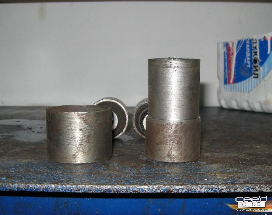

Первым делом заранее у токаря из толстостенной трубы делаем типа съемника.
на фото старые с/б

За труды хвалю. Отчет два в одном. И снятие задней ступицы и замена сайлентблока.
Но если изготовить нормальный съемник, то можно обойтись без геморойного снятия задней ступицы.
Отсоединяешь нижний рычаг и все.

я дела на много проще, заказал на заводе у знакомых качественный съемник именно под этот саленблок из 45 стали, обошелся он мне в 200р. (есть фото)
а дальше проще паренного огурца :), снимаешь колесо, окручиваешь рычаг в районе саленблока и расслабляешь болт в месте крепления к балке, снимаешь пружину без всяких стяжек (трубой отогнуть легко) и съемником выдавливаешь старый, и также загоняешь новый.
на замену двух саленблоков у меня ушло чуть меньше 1-го часа, в обычном гараже.
вся работа состоит только в том что надо открутить всего 7 болтов из них 5 - это колесо))))
p/s когда не было съемника тоже ломал голову как же все это поменять, хотел уж тоже ступицу снимать полностью, но лучше (если есть возможность) сделать нормальный съемник из нормальной стали не менее 45-й, и без всяких запарок менять этого скрипуна за 30 минут с перекурами))))))

конечно все это хорошо, но еще не забывайте что надо ехать делать потом схождение колес.
за проделанную работу +5
Хорошее дело. Чертеж есть?
покупай новый саленблок, и по нему уже делай съемник (сам так и делал), но если очень надо то могу все замерить и выложить чертеж на сайт.
а если вообще не в терпеж, то я тебе могу бандеролью выслать съемник (поменяешь и заодно себе по образцу сделаешь)))), как заменишь и сделаешь копию, обратно пришлешь, так как я уже заменил и еще долго менять их не буду. beer
