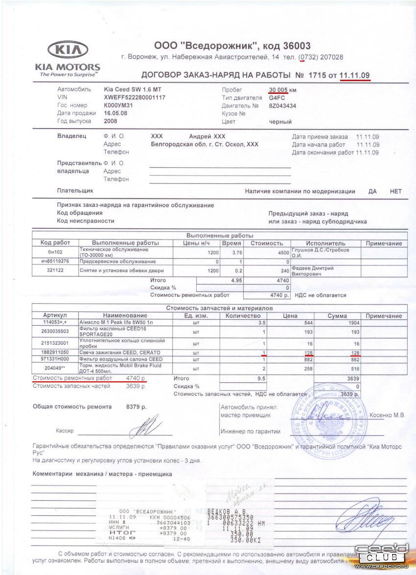

Итак суть темы - приехал (с пробегом 30.005 км) на ТО-30.000 в г. Воронеж в ООО "Вседорожник" - единственный оставшийся ОД Киа-Моторс в г. Воронеж (у Автотора в Воронеже было 4-5 ОД). Хотел с согласия инж. по гарантии и приёмщика присутствовать при проведении работ по ТО, но слесари возмутились, и я переместился в холл, где и дождался окончания работ.
Через 3 недели примерно на 30.800 км услышал поскрипывание слева спереди.  8[ Снял колесо и вижу: на левом переднем колесе внешняя колодка практически целая (толщина фрикционного материала визуально 10 мм), внутренняя стёрта до металлической пластины-индиктора износа (она и скрипит о тормозной диск).
ВЫВОД: ТО-30.000 на моём автомобиле не проводилось! Работа по осмотру колодок входит в регламент и, соответственно СТОИМОСТЬ, ТО-30.000
Намерен ехать в Воронеж требовать перепроведения ТО-30.000 в полном объёме (с заменой всех расходных материалов) в моём присутствии. Ремонта по гарантии тормозной системы и замены по гарантии всех передних тормозных дисков и колодок (исходя из принятой практики 1 замены дисков на 2 замены колодок считаю, что износ моего левого переднего диска с внешней стороны 0% и с внутренней 50%). :D

Вообще-то недоумения у меня с "Вседорожником" начались когда приехал домой и обнаружил в заказ-наряде код г. Воронеж 0732 вместо 4732 (наверно в танке едут и не знают о небольшом изменении кодов в РФ). Далее по тексту "замена свечей - 1 шт. и сумма, эквивалентная замене 1 шт. (сейчас не помню, позже выложу сам заказ-наряд)" Позвонил - сколько же свечей меняли (по регламенту ТО-30000 замена свечей, от которой нельзя отказаться - ВЕДЬ (по иронии!) СПЕЦИАЛЬНО СПРАШИВАЛ!!! punish) - ответили
, что все 4 (три из которых за счёт заведения)- дескать доплачивать не нужно :D
Я ху...дею клоуны :D :D :D
Ониж единственные и неповторимые, другой ОД наверно далеко и они это прикрасно понимают,
вот и крутят яйки нашему брату punish
У нас в городе такойж беспердел :'(

Финал: ОД признали оплошность.  ;)
Дилером (в лице Бортникова Алексея) без лишних обсуждений было принято решение заменить колодки и проточить тормозные диски (по причине недосмотра состояния колодок на ТО-30.000).
Вопрос остался к конструкции тормозной системы:
начальная толщина фрикционного слоя "родных" колодок (до окрашенного слоя металлической пластины) - 10,5 мм;
мои внутренние колодки ОБЕ(!) 8( имели толщину 1,5-2,5 мм (при слое 2 мм происходит касание торм. диска металлической пластиной-индикатором износа), а внешние по 8,5 мм (потому и не был замечен износ колодок слесарями на ТО): износ обоих внутренних колодок был интенсивнее в 4 раза относительно внешних! Износ тормозных дисков снаружи 0,3 мм и с внутренней стороны по 0,5 мм. РАБОЧИЙ ДИАПАЗОН ТОЛЩИНЫ ТОРМОЗНЫХ ДИСКОВ от 26 до 24 мм. После проточки имею слева 24,85 мм и справа 25,00 мм (мерил поверенным микрометром сам). akkord
В целом отмечу: персонал "Вседорожника" порядочный и технически грамотный, инженер по гарантии сам сидовод, техническое оснащение нормальное.
САМОЕ ГЛАВНОЕ: предваряя свою поездку к дилеру порылся на сайте по поводу колодок и узнал, что НЕРЕДКИ СЛУЧАИ ОТРЫВА ПЛАСТИН-ИНДИКАТОРОВ ИЗНОСА, издающих писк (или скрип). (пластины находятся на внутренних колодках). Возможно прозевать полный износ колодок и существенную утрату тормозов. Будьте внимательны beer
