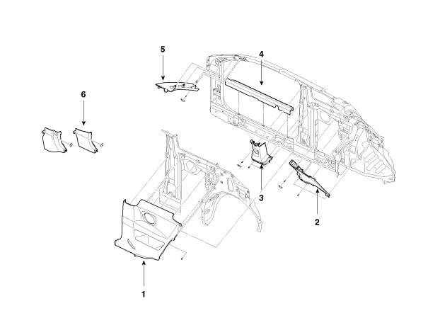

« Ответ #314 : Март 24, 2014, 18:09:52 pm »
всем привет!
Друзья!
Подскажите пожалуйста, как снять "обшивку задней стойки"?
которая вот тут http://tech.ceedclub.ru/ed/sedbd9007l.gif обозначена цифрой 1
очень раздражает дребезжание в районе правого заднего динамика =(
