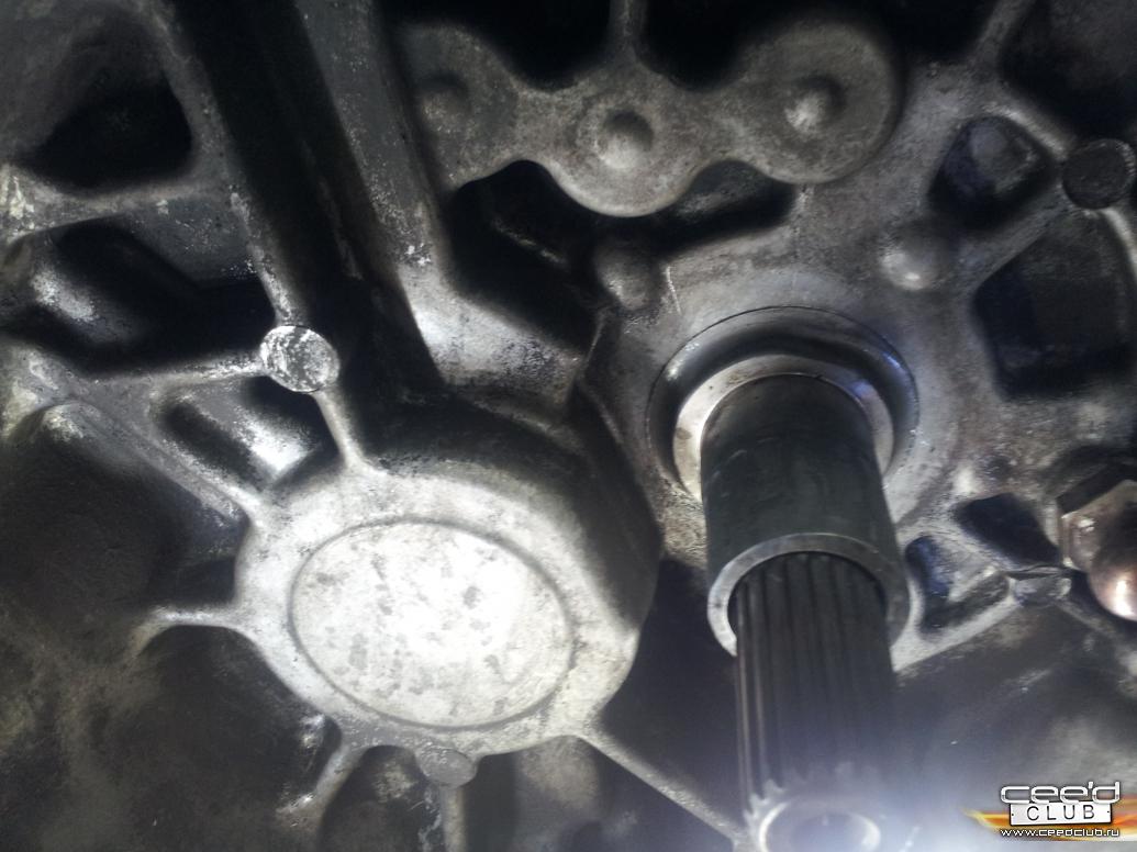

ребята! вот завтра покажу что мешает вам ездить! фоты скину со снятой кпп. проблема появляется гораздо раньше чем вы думаете и начинаете ее чувствовать! смазка это не понацея - т.к. в колоколе сцепления итак пыли много а вы ее еще и специально налепляете на втулку выжимного подшипника! жаль немоггу сейчас фоты кинуть

Всем привет!  разобрали силовой агрегат. блин немогу найти где тут фоты прикрепить! на моей страничке короче смотрите. суть в том что какой-то "Д,,,,,,Б инженер!" объединил направляющую втулку выжимного подшипника и колокол сцепления в единое целое.!!!! на фото видно что материал из которого сделана направляющая выжимного подшипника мягкий и поэтому на нем очень быстро появилась выработка.Обычно как и на прежних версиях данная деталь менялась отдельно но теперь производитель решил не экономить наши деньги. кстати посмотрел ролики про замену сцепления  на отведенной кпп в сторону - так вот так конечно никогда дефекты не обнаружить , невжисть не увидишь.данная деталь подлежит замене (13000р стоит примерно) или буду пробовать кулибничать.

происходит перекос выжимного подшипника а как следствие недожим сцепления и посторонний шум!
