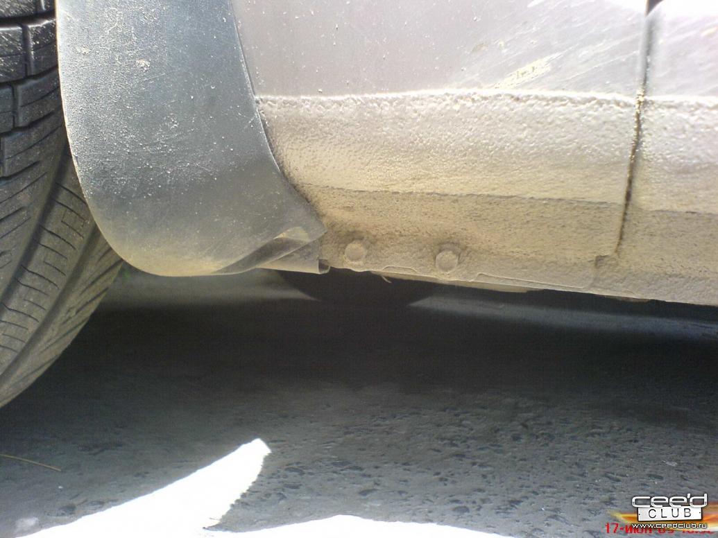

« Ответ #15 : Июнь 16, 2009, 15:38:33 pm »
Сегодня изучил это место еще раз.Все еще хуже.Передний брызговик не при делах вообще.Это щель между порогом и внахлест к нему прикрепленным крылом.После того , как постараюсь вымыть оттуда грязь с помощью Керхера, залью эту щель силиконовым герметиком.Иначе грязь там будет скапливаться ВСЕГДА! shoot

« Ответ #16 : Июнь 16, 2009, 22:23:23 pm »
плин, я думал у меня у одного такой сад в крыле... я так понимаю сыпятся почки сверху, и внизу проростают  fire!
мойкой конечно можно туда "дунуть", но как бы не забить растительность дальше... изучив крыло, увидел снизу 2 болта крепления. может можно сняв передний брызговик, и открутив эти 2 болта отогнуть крыло (акуратно) и высыпать проросшие почки?  8[

« Ответ #17 : Июнь 16, 2009, 22:25:33 pm »
Посмотри внимательнее.Брызговик вообще не при делах.А крыло снять можно, но очень не хочется.Попробую обойтись

« Ответ #18 : Июнь 16, 2009, 22:34:01 pm »
смотрел. брызговик сверху крыла. и если нижние 2 болта держат крыло, то открутив их, брызговик не даст крылу отойти от кузова...

« Ответ #19 : Июнь 16, 2009, 22:37:40 pm »
Брызговик снизу крыла. punish ;)
Крыло он держит.Но грязь скапливается не из-за него.

« Ответ #20 : Июнь 16, 2009, 23:00:36 pm »
ну да, снизу и сбоку. крепится саморезами. да и не писал я нигде что из-за брызговика почки проростают  %)
почки сыпятся сверху через решётку под дворниками. внизу крыла отлёживаются, проростают.

« Ответ #21 : Июнь 17, 2009, 08:54:25 am »
Сфотайте кто нить или выложите фотку места о котором идет речь...примерно понимаю, что о низе переднего крыла....но ни допонимаю о чем именно. Заранее спс.

« Ответ #22 : Июнь 17, 2009, 09:30:22 am »
+1. Фоту в студию. Ибо я не обнаружил "нахлеста" крыла на порог
..щель между порогом и внахлест к нему прикрепленным крылом

« Ответ #24 : Июнь 17, 2009, 14:33:59 pm »
спасибо!
посмотрю у себя попозже...
