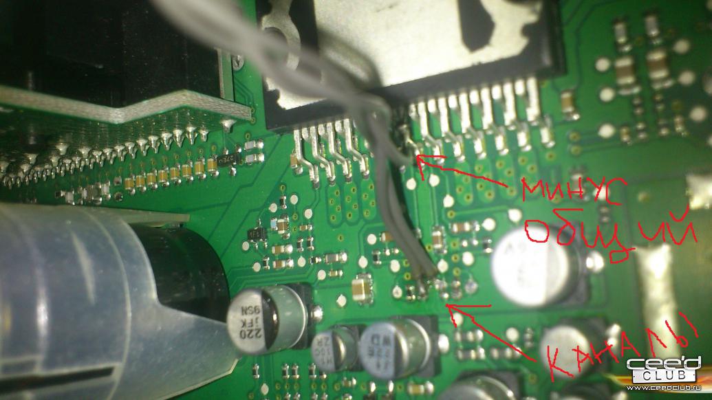

« Ответ #113 : Июнь 02, 2014, 14:32:02 pm »
никто нигде никогда не выкладывал этих схем? Разобрал магнитолу - там ни одна деталь не подписана, кроме микросхем, фиг знает, куда паять

« Ответ #114 : Июнь 03, 2014, 12:23:22 pm »
RedLine96rus если разберешься как сделать выложи фотки сюда буду благодарен!

« Ответ #115 : Июнь 11, 2014, 14:21:18 pm »
[/url]

« Ответ #118 : Ноябрь 29, 2014, 11:07:35 am »
У кого нибудь остались фото распайки линейника перемычками на ed? После распайки по схеме из фака сигнала нет

« Ответ #119 : Июнь 23, 2015, 12:35:50 pm »
[/url]
Я конечно понимаю, что уже прошел год)) Но есть один вопрос, я так понимаю, линейки вы выпаивали на входе основного усилителя? Гальваническую развязку не делали?
