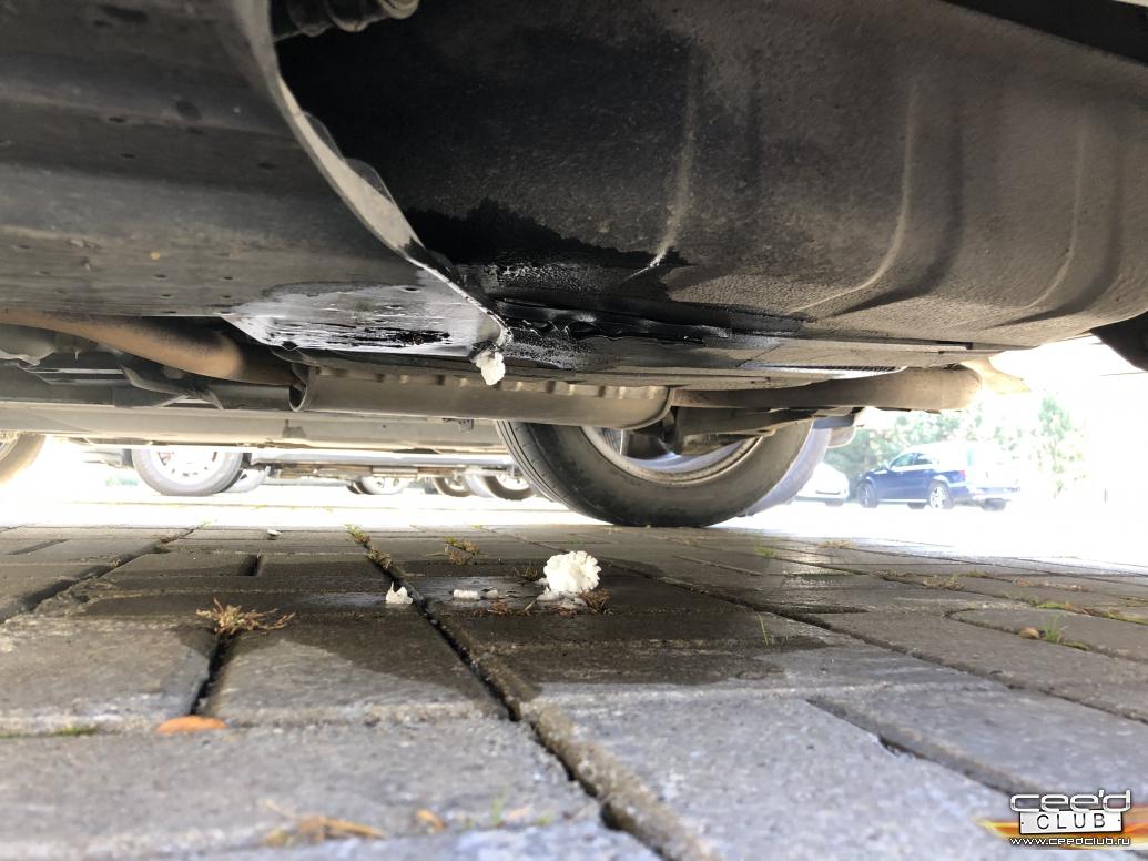

Причину возникновения трещины так и не нашел, трещина длиной около 15-20мм образовалась под левым хомутом в том месте, где болт крепления защиты. Ехал на отдых - по идеальной дороге. Через пару дней замечаю под баком сталактит, потрогал - пахнет бензином, испугался, вызвал эвакуатор - довезли меня до ближайшей СТО, подняли на подьемнике - обнаружили трещину под хомутом, временно замазали сначала мылом для устранения течи, затем холодной сваркой. Три дня назад вернулся домой, заправился, затем случайно чиркнул днищем при парковке на неровной дороге и снова увидел течь. Приехал домой, поставил на стоянку и контролировал течь, капало примерно по капле раз минуту. Созвонился с оф. дилером, инженер по гарантии сказал, что если реально проблема заводская и трещина образовалась по вине производителя, то они мне и бак поменяют и эвакуатор оплатят. Приехал к ним на след. день, они обнаружили шоркнутую защиту бака и все свалили на меня, что сам виноват, езжу по кочкам и тд, соответственно не только бак мне никто не поменял, и эвакуаторов не оплачивал - но и заставили диагностику оплатить. Затем обьехал несколько СТО с вопросом ремонта бака, в 5 местах был и все отказались. Боятся варить. Заказал на Автодоке бак 31150-2H275 за 16859р и в первой же попавшейся СТО сегодня бак поменяли за полтора часа. Никаких сложностей не возникло, сходил в магазин - купил тюбик момента, резинки переклеели. Фильтр бака (воздушный который продувался легко), аДсорбер плохо продувался, был хорошенько отп..зжен об пол и после этого нормально заработал. Бюджет ремонта: Бак - 16859р плюс замена 3000р (мастер просил 2600, докинул еще 400 рублей чаевых сверху, ибо человек был адекватен и не пьян). Еще расходы/доходы - на эвакуатор отдал 1500р, первое Сто (с холодной сваркой)-1000р. Диагностика у официалов - 590 рублей. Так же возможен доход от продажи восстановленного бака. Фото трещины и нового/старого бака прилагаю.

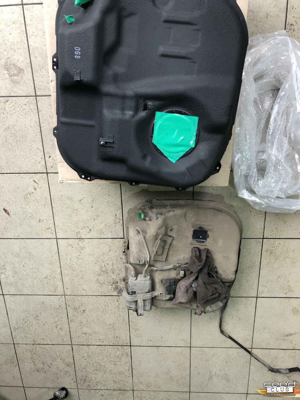

Вчера купил бак на разборке. У меня Ceed SW 2008. Созвонился, приехал. Дают мне бак. Я спрашиваю, от моей ли модели. Он говорит: нет, от 2012. Интересуюсь, откуда гарантия что подойдет. Мужик говорит, что гарантирует, мол от сида уже много баков продал. Сказал, что не важно какой там номер, какой год, какой кузов, еще ни разу не видел отличий. Главное не перепутать бензиновый и дизель. Я взял бак и поехал ставить. Когда сняли мой и сравнили с тем что я привез, разницы не нашли. Встал как родной. Такая вот история.

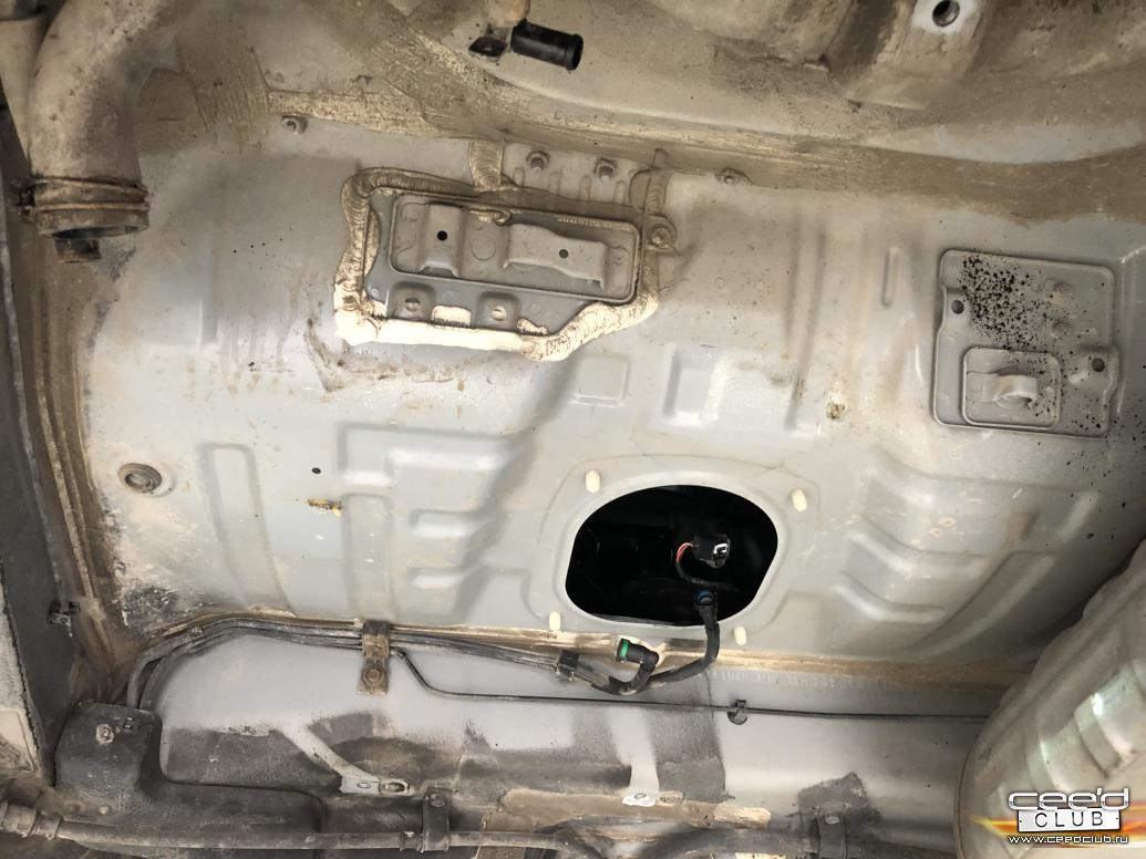

Все привет! У моего отца ceed jd sw, 2014г.в. Столкнулся с течью бака около 200 т.км. У меня elantra hd. Итог: купили от элантры HD, новый оригинал, стоимость на 7000 дешевле. Подходит идеально! Только, прежде чем поставить, дополнительно антикором покройте и не забудьте закрыть все отверстия перед этим.
