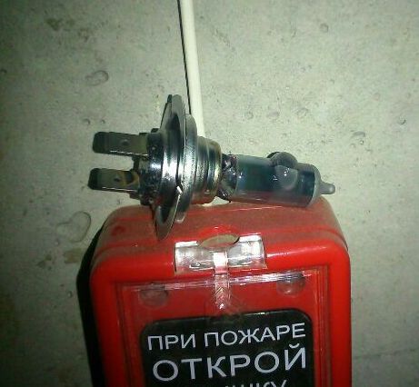

осрам (найт брекер плюс) подкачал в плане срока пользования.....с разбегом в 3 дня сгорели ( ближний горит постоянно, пробег получился примерно тыщ 10-15 - полгода для меня)  )))) вспучились колбы - впервые такое видел (даже сфотал на сатыгу)...хотя руки из плеч растут и стопудова лампа была идеально чистой при установке lol
забыл - H7 в головняке (FL)  %)
у меня почти год продержались, поменял на такие же, колбы нормальные были, просто нить как будто стряслась, правда днем у меня они не горят, дальний 30% горит
ну у других ламп обычно так и было, а тут прям удивило....
не исключаю контрафакт канеш, но покупал в нормальном магазе, горели просто отлично...
ну здесь или на колбу лампы что то попало, или заводской брак, спираль каким то образом провисла и касалась стекла
