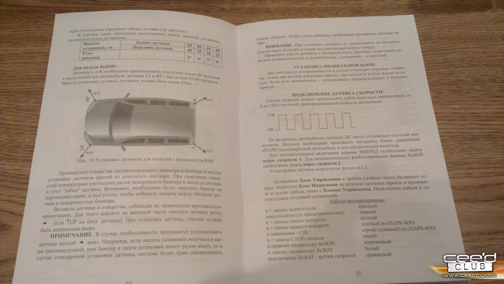

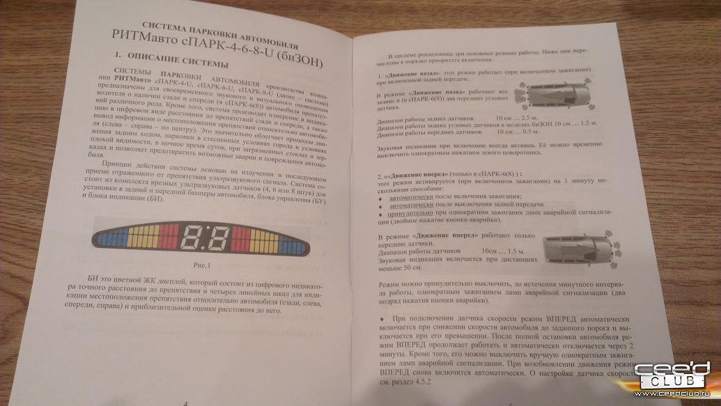

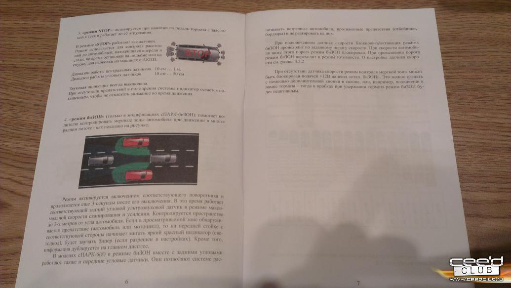

DenISTag, процитируй или лучше выложи скрин (фото) где написано в инструкции к сПАРК-8-U-bz о необходимости  получения сигнала с датчика скорости.Там используются поворотники, стоп, зажигание, задний ход и датчики биЗОН.Ни о каком входе для датчика скорости не упоминается.
Действительно, в инструкции, которая есть на сайте производителя, ничего нет про датчик скорости.
Но в моей инструкции есть. Выкладываю фото страниц, где упоминается о подключении датчика скорости:

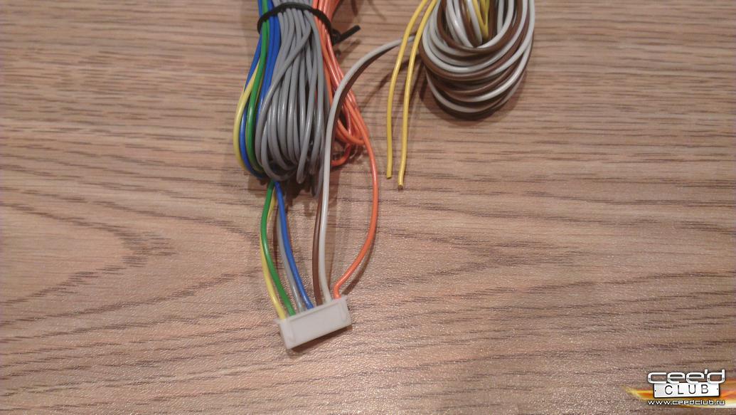

А на этой фотке проводка, которая идет в комплекте. Оранжевый провод, согласно инструкции, вход для датчика скорости.
парктроник сПАРК-8-U-bizon, приехал от производителя ко мне на прошлой неделе.
Фото схемы подключения выложите (в нашей версии это 24 страница Инструкция)  из инструкции или из книжки по ремонту.

датчики биЗОН
Таких датчиков не существует, есть индикаторы биЗОН = два диода и есть режим биЗОН в котором два задних обычных датчика начинают работать при включении поворотника во время движения вперед и включаются в случае обнаружения помехи.
Прикольная весчь для тех кто при перестроении не хочет или забывает поворачивать голову.
