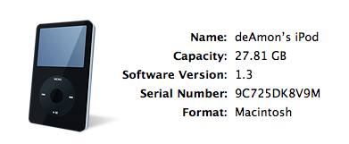

« Ответ #101 : Апрель 23, 2009, 22:31:17 pm »
А, кто-нить пробовал подключать iPOD с отключенной функцией использования в качестве жесткого диска? P.S Я бы сам попробовал, только песни все удалять неохота...
т.е. без функции использовать ipod как внешний хард?
я пробовал. на видео конечно этого нет, как-то забыл про это. но еще в самом начале после покупки авто пробовал этот вариант. результат  :'(
кста
я пытался посмотреть прошивку своей магнитолы, у меня так и не получилось :( хотя делал как писали на форуме.
а прошивка ipod`a вроде 1.3 (завтра уточню)

« Ответ #103 : Апрель 24, 2009, 10:07:17 am »
deAmon739
прошивки как правило баги фиксят, а не фичи добавляют (по опыту прошивок головы сида)
то что ГУ не читает ipod через usb может это и есть баг? :) хотя я уже очень давно на это забил. привык юзать ipod через aux
