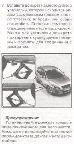

Всем  привет!
Решил сваять чертежи для изготовления подставок под авто для обслуживания ходовки.
В связи с этим хотел спросить советов:
1. Размер и форма пятака (круг, квадрат, прямоугльник)
2. Правильные места куда можно опирать авто на подставку чтобы не погнуть и не проткнуть кузов
3. Минимальная удобная высота подставок
4. Квадрат опоры подставки делать стороной 20, 25 или 30 см?
Что то типа как на фото только без шпильки.
Буду рад любым комментам.
Дима

« Ответ #1 : Июль 24, 2018, 08:59:18 am »
У меня подставки ввиде треноги с выдвигающимся штоком и отверстия в штоке для регулировки высоты, в вверху штока приваренный П образная подставка кудая вложил кусок деревяшки и подставляю под порог, ничего не гнется и не царапается

« Ответ #2 : Июль 24, 2018, 12:11:40 pm »
 По п.2
Дима

« Ответ #4 : Июль 25, 2018, 10:35:00 am »
Это к чему?
К второму пункту.

« Ответ #5 : Июль 25, 2018, 13:00:09 pm »
Если тренога ( опора) содержит мягкий материал типа дерева резины И так далее, то опирать машину можно в любом местепорога, не только под поддомкратник
