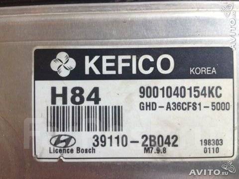

Добрый день Сидоводы:) Вопрос бывалым, у меня есть потребность в замене Эбу, машина ceed 1.6 , 2008г МКПП. с моего ЭБУ сняли прошивку и ключи, нужно залить в новый ЭБУ. Вопрос подойдет ли ЭБУ с ceed рестайлинга 2010 год и зальется ли туда моя прошивка ? есть еще вариант взять с элантры 2010 г года 39110-2b042, фото прикрепил

любой бош М7.9.8

Купил мозги от Hyundai Elantra рестайл 2010года,  (H84) 39110-2B042, прошили ключи,
все работает мозги внутри одинаковые :) PS: так же подходят от элантры дорестайл с 2007 - 2010 годов (H05) 39110-2B040
