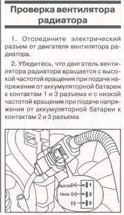

 Пропеллер так можно проверить.
Есть предположение, что включает только на высокую скорость (кондей).
Проверить скрутки/обжимки там где был разъем.
