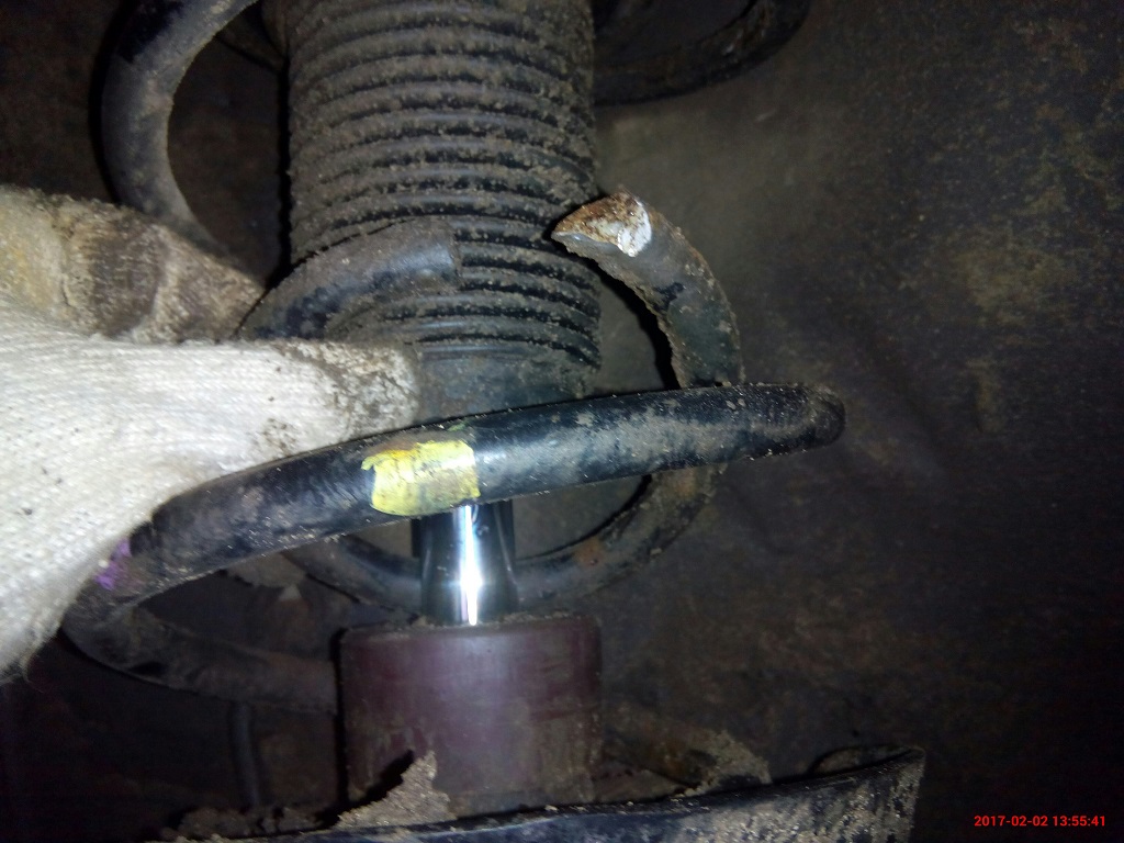

Видел на другом Киа с пробегом 230 т.км. валялся кусок на чашке, наездник даже не знал об этом. Место разлома поржавевшее, сколько он так катался неизвестно.  :)
Это я к чему, даже если сломается, доехать всегда до ремонта можно.
Для диагностики снимать ничего не надо, достаточно повернуть руль до упора и не полениться посмотреть.
это очень хорошо, летом на дальняк собрался,

и что там искать ? если она еще не лопнула
трещину.
на фото выше видно, что часть места разлома имеет ржавчину, часть нет. то, что ржавое - трещина, которую можно найти. .... если есть желание  :)

трещину.
Подтверждаю. На месте облома видно было что краска немного облупилась и была ржавчина. Поменяли по гарантии.  Мелочь, а приятно
вобщем искать ржавчину трещины, однако будет ли ее видно на собранной стойке
при снятом колесе все видно и подлезаемо.

Да врят ли лопнет) пружина растягиваеться до полного выхода штока аморта.
А хомут должен на пыльнике стоять? чтоб не оголялся шток, как на фото выше. Когда пружину менял, пробовал растянуть-растягивается, хотел хомут поставить не было подходящего диаметра, подумал в следующий раз поставлю)
нет, не должен. исправный пыльник и так делает свою работу в обычном положении штока.
