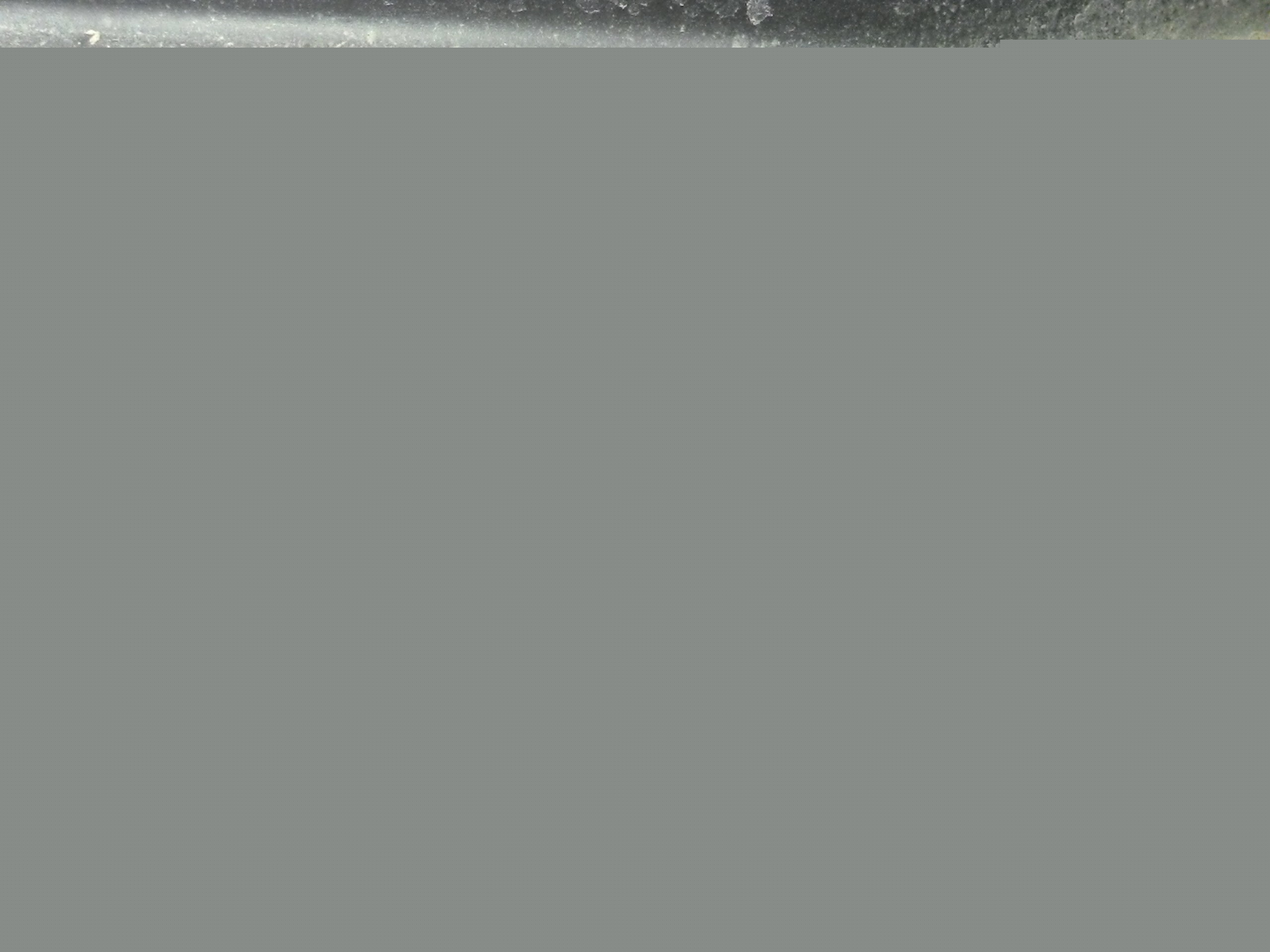

Доброго времени суток всем.
На днях стал обладателем дизельного сид 1.6 2007 г.в. и меня как и многих владельцев "тракторов" мучает вопрос длительной прокрутки двигателя перед заводской, причём прогретый двигатель заводится лучше.
Ну так вот, начитавшись форума я полез под капот накачать "лягушку" топливного фильтра, и в процессе накачивания услышал журчание и запах солярки. Я увидел, что из одного из двух, отходящих от топливного фильтра, шлангов вытекает солярка при накачивании "лягушки"!
Я так понимаю это шланги обратки или нет? И почему эти два шланга от фильтра никуда не идут, а брошены просто в подкапотном пространстве?
Помогите разобраться что это за шланги и куда они должны идти? Фото сейчас попробую загрузить.

Что то у тебя уже кто то что сам добавил уже , топливный фильтр с подкачкой около бачка тормозного стоит, но у тебя видать мимо подключено , не видно на фото вот он

У тебя колхоз, стоит не там фильтр. Свяжись с хозяином колхозником, узнай что он там изменил в магистрале. И вообще узнай что еще он улучшил по машине  %) fire!

А с другой стороны (под цифрой 1) тогда что стоит? Я вообще то думал, что это топливный фильтр и шланги эти идут оттуда.

вот посмотри как выглядит подкапотка https://kovsh.com/car_marks/my_car/dvigatel_vnutrennego_sgoraniia/tags/mrk-Kia/mdl-Cee'd/gen-826/vol-134, у тебя еще куда то вентиляция картера в сторону выведена или в маслопомойку или под машину брошена. Ну под номером 1 скорее всего у тебя топливный, но как он подключен по таким фото ничего не определишь, придется самомоу ковырять хорошенько на месте, или фото побольше , но сложно там снимать то

два фильтра что ли влепили? ... какой творческий подход.
топливный, который должен стоять на месте 2. А там стоит какая-то хрень.

Это даже не колхоз. Это дебелизм. Рампа снималась однозначно трубки на форсы тоже под номерами хотя их не перепутаешь! Я даже не знаю как это назвать!!!Более 3000т. об машина не глючит???

Нет, после 3000 об. нк глючит. Хотя мне кажется, что на низах уж очень слабая тяга.

ну ладно, переделано , значит переделано, насчет старта, в первую очередь надо сделать так чтобы при прокачке не выдавливало  соляру ниоткуда. Потом утром например попробовать еще раз подкачать насосом на доп фильтре и пробовать заводить, если нормально заведется то , соляра в бак уходит,  если плохо заведется то видео старта надо бы
почему так думаете? может просто клапанную крышку открывали, ну и подписали трубки с перепугу ...

Вообще бы ты проследил по шлангам от своего фильтра может они вообще все  отключены, а подключено все на стандартный , по твоим фото не понять, стандартный фильтр виднеется у тебя тоже около гофры воздушного (черная лягушка), но как там подключено не видно, сними гофру от воздушного и сфоткай

Да, стандартный тоже стоит. Надо будет заехать в гараж и посмотреть что там к чему подключено.
