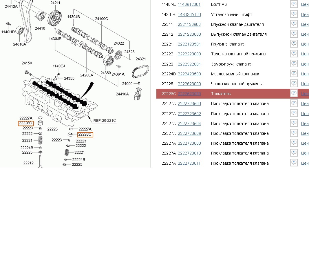

Добрый день, подскажите в чем может быть причина, Сид 2010 2.0 АКПП пробег 100 тыс, когда заводишь на холодную звук как будто лязгает цепь распредвалов, а когда прогреется звук остается только при сбросе газа, но так как это 2 литра показалось маловероятным т.к там ремень ГРМ и цепь только короткая, но для уверенности вскрыл проверил натянута как надо, следующее что было проверенно это звук поршня, при снятии нагрузки т.е отключении форсунки поочередно звук оставался, следовательно поршень отпадает, зазоры клапанов не мерил т.к стоят гидрокомпенсаторы. Вобщем проверил как я думаю все что можно, если у кого есть предположения буду рад услышать.

« Ответ #4 : Май 28, 2016, 14:13:59 pm »
Вот каталог
Andrey_74
« Ответ #5 : Май 28, 2016, 14:17:54 pm »
Есть,  по вину гидрокомпенсаторы ! U5yhc513bal243369
Вот скрин из оригинального каталога Мобис, где они?
ЗЫ: Вы путаете толкатели с регулировочными шайбами и гидрокомпенсаторы. Обратите внимание, что на шайбах (прокладках толкателя) нет каталожного номера, а написано SELEKTIVE, т.е подбор.
« Последнее редактирование: Май 28, 2016, 14:23:57 pm от Andrey_74 »

« Ответ #6 : Май 28, 2016, 14:25:05 pm »
Да вы правы, а из за них может шуметь при сбросе газа и на холодную?
Andrey_74
« Ответ #7 : Май 28, 2016, 14:30:49 pm »
На холодную, да, а при сбросе газа, честно говоря, х.з., более вероятная причина, цепь распред. валов, но Вы говорите ее проверяли.
« Последнее редактирование: Май 28, 2016, 14:32:37 pm от Andrey_74 »

« Ответ #8 : Май 28, 2016, 14:33:19 pm »
Спасибо, проверю зазоры.
