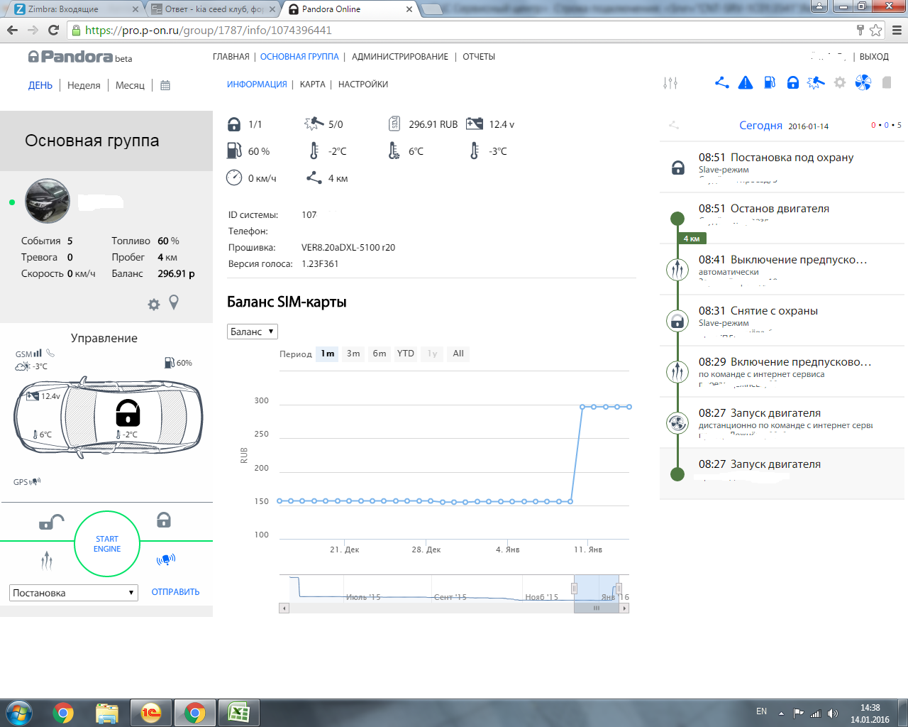

Их много. Какая модель и версия прошивки?
Это он вам так технично ответил на вопрос к которому у него нет ответа lol  Причем тут мозги машины?  :ohno:   Они везде у нас одинаковые, бензиновые 1,6, для АКПП отдельно блок управления висит в салоне.
Вы ещё в Кремль обратитесь. В головном офисе дороже всего будет, ведь это представительство. Необходимость чипа зависит от модели вашей Панды.
3910

AlekseyMoskva
  • Full Member
  • Автор темы
  • ODO 84000 km
  • Оффлайн Оффлайн
  • Сообщений: 229
  • Благодарности
    -Выданные: 0
    -Полученные: 1
Прошивка?
Я не в курсе,поставили когда покупал авто в декабре 13г
ceed250ed
  • Moderator
  • Hero Member
  • Russian Federation Мск
    ODO 66677 km
  • Оффлайн Оффлайн
  • Сообщений: 4212
  • Благодарности
    -Выданные: 71
    -Полученные: 239
« Ответ #10 : Январь 14, 2016, 14:44:47 pm »
На сайт заходим и смотрим
