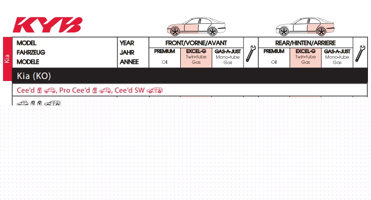

наконец поставил каябу назад.  ВНИМАНИЕ! они гораздо жестче стока.
Полагаю, что нужно указывать номер, т.к. 349085  мягче 349084  ;)
Конечно же речь идет о единственно возможном варианте на Kia Ceed по версии компании Kayaba - 349084! :)

Я на 72 000км поменял 1 развальный рычаг, все стойки и втулки стаба-и пока ттт усё. А Каябы они да, жесткие, Монро поинтереснее будет, если есть конечно для Сида.
Сейчас то к выбору только кони добавились, а тогда кроме каябы вообще ничего не было. И то она была только потому что подходила от ED.
