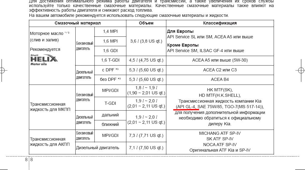

2
Motul GEAR 300 75w-90 GL5 такое залил, по рекомендациям. А что с ним не так??
если кататься исключительно по трассе и переключаться по-минимуму, то gl-5 ещё куда ни шло. главная пара и дифференциал может даже будут довольны.  :)  а так, в обычной эксплуатации, синхронизаторы  :'(
в мануале же указан тип масла! почему никто его не читает?!
