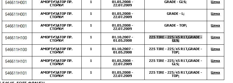

вобщем, верхнее крепление упирается в арку при полном вывороте колеса.
опа, наконец-то появилась информация, что речь о передней подвеске  :) ну, тогда про рычаг не подходит
тогда, рычаг надо заменить на ам. стойку здесь
может стойку не с той стороны рычага вставили
ну и фото заковыки... уверен, оно решит многое
« Последнее редактирование: Июнь 13, 2015, 18:58:30 pm от Stormbringer »

« Ответ #11 : Июнь 14, 2015, 14:54:03 pm »
а в стоке при вывороте колеса какое расстояние от верхнего крепления до кузова?
вчера пробовал на опоре выставил развал на середину, при максимальном повороте миллиметров пять есть расстояние. в принципе, я бы и так оставил, но при таком положении арка ложится на резину и вообще не повернуть будет)) как бы смысл минусового развала был убрать колесо поглубже, чтобы можно было передвигаться.   уже заказал резину поуже

« Ответ #13 : Июнь 14, 2015, 17:20:38 pm »
может есть смысл поставить амортизаторы которые под широкие катки
а, вариант с болгаркой или раскатать арки - весьма, с такой клиникой  ;)
