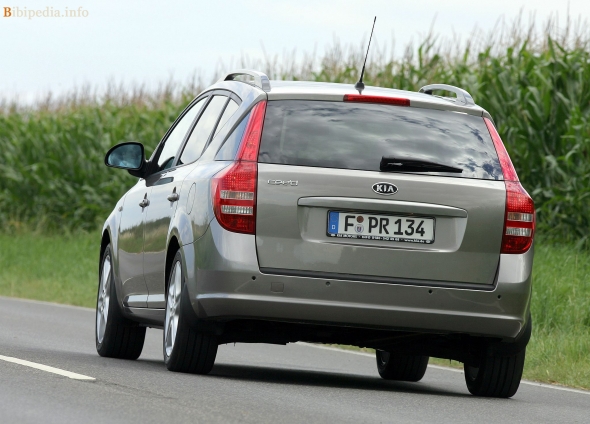

Хотелось бы понять, есть ли отличия в стоп сигналов Киа Сид универсал 2011 г.в. рестайлинг и Киа сид универсал 2009 г.в. Нужен стоп согнал (нижняя часть) предлагают с машины 2009г.в. Подойдет или нет?
от даты выпуска зависит. если после 13.07.2009 одинаковы

собственно, после 13.07.2009 это уже рестайлинг ....

Есть ли отличия в стоп сигналах Киа Сид универсал 2011 г.в. рестайлинг и Киа сид универсал 2009 г.в. Нужен стоп согнал (нижняя часть) предлагают с машины 2009г.в. Подойдет или нет?
Не подойдёт! А вот так будет нагляднее:
Рестайлинг:
Дорестайл:

А физически подойдут? Электрику переделать можно.
Физически - да, при рестайлинге задняя кузовная часть "сарая" осталась неизменной со всеми своими параметрами, только антенку обновили :D Но нафига челу два новых "стопа", когда похоже дуба дал один, платить две цены или городить новый огород с электрикой ??? Не понимаю, проще пилюнуть на этого продавца и найти нормальную нижнюю часть от FL, да хоть в магазе, хоть на разборе! ИМХО
