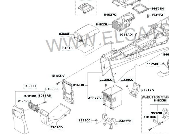

Доброго всем дня!
Случайным образом сломал решетку на воздуховоде для задних пассажиров, которая в переднем подлокотнике находится. Подскажите пожалуйста где возможно приобрести новую решетку? и насколько проблимотично ее будет поставить?
Поясню решетка с помощью которой можно направлять поток воздуха.

приобрести в магазине (интернетмагазине), на рынке (под заказ, конечно). номер этот, если не ошибаюсь 97040A2000WK. но, лучше через ВИН-код смотреть. поставить проще некуда. на соморезах крепится. стоит не дёшево (+-  .... 3 688,87р). но, разве жаль денег для решётки?!  :)

Я правильно понимаю, что задняя панель подлокотника просто снимается, ни чем толком не крепится
На рисунке саморезы не обозначены, видимо, да. У меня другая машина, там есть один саморез в центре за пепельницей задних пассажиров, выкрутив его, просто отщёлкивается.
