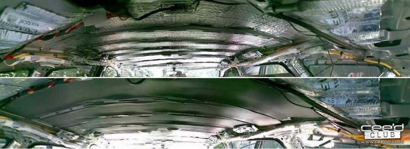

Тоже зашумил потолок.
Два слоя вибропласта м1(его завалялось 10 листов…, вот два слоя бухнул, чтоб набрать нужную толшину), сплошной слой акцент 8, и также сплошняком сплен 3004.
Также бросил провода для камеры, отдельная песня протаскивать через гофру тюльпан…
Обмотал всю проводку битопластом 5мм, также посмотрел что все разъемы электропроводки фигово сидят на клипсах и могут греметь под них тоже подложил битопласт. Если все делать аккуратно то время уходит куча.
Устал не подетски :D

« Ответ #119 : Август 11, 2011, 12:07:10 pm »
а что ты там умудрился греть? тепло на улице же. не зима. липнет вибропласт только в путь ;)
Не... греть очень желательно! и прикатывать качественно надо. Я использовал ролики малярные, из леруа. Причем самый качественный результат давал ролик со снятой мягкой частью, т.е. остался только крючек металлический вот им вобще кайф прикатывать! rulezz
