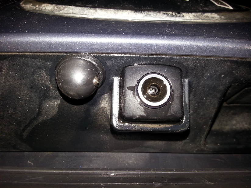

3
так выглядит все в готовом виде
WisdomRC
  • Новичок
  • Автор темы
  • ODO 0 km
  • Оффлайн Оффлайн
  • Сообщений: 17
  • Благодарности
    -Выданные: 0
    -Полученные: 0
2
как видно из первой фотки - форсунка практически незаметна и не портит внешний вид авто.
как видно из третьей фотки - форсунка установлена достаточно аккуратно с технической точки зрения
« Последнее редактирование: Февраль 23, 2015, 02:11:34 am от WisdomRC »
