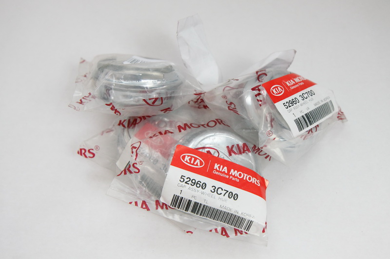

Кто подскажет, чем закрыть гайки ступицы на штамповке 15"? Нашел такой номер заглушки, но не знаю подойдет ли 529603C700
« Последнее редактирование: Октябрь 29, 2012, 15:10:17 pm от dvinni »
На экзисте цена 1 182,84р.. Нет, спасибо. Лучше стаканы пластиковые повтыкаю))) beer
