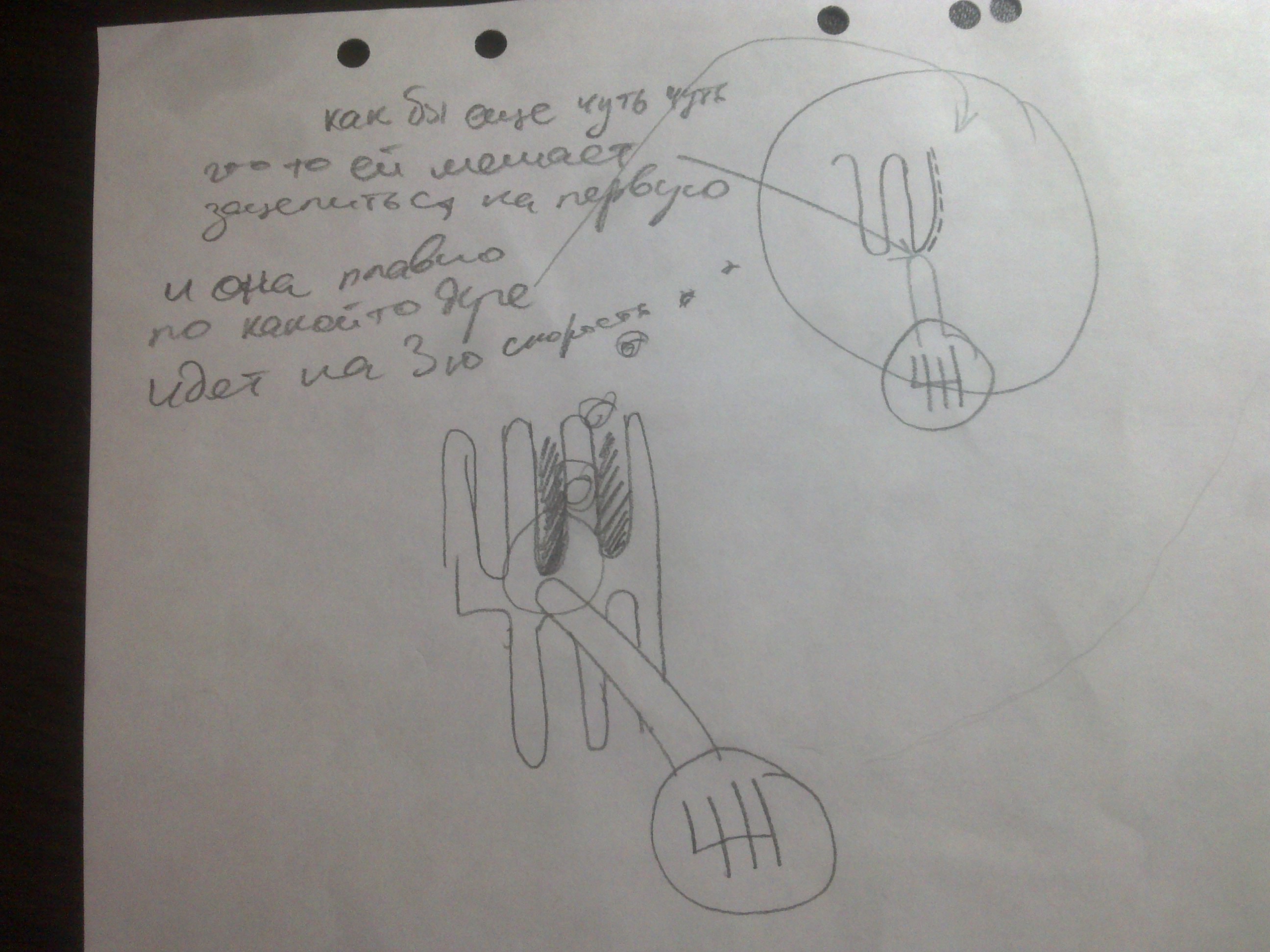

У меня тоже такая беда. Это происходит где нибудь на светофоре, пропустил пешехода, приостановился если надо итд., происходит не часто. По ощущениям рукоятка передач как бы скользит на третью скорость, как будто железнодорожные пути переключили вправо. Как будто этакая перемычка не дает идти влево, ...как если бы ручка упирается в край перегородки между 1ой и 3ей и вот вот чуть чуть еще и на первую, но не получается... она что то огибая плавно хочет на третью. Приходиться переключить на вторую а потом на первую. Происходит это в такие моменты как типа "пробка".
Прилагаю рисунок моих абстрактных ощущений, просьба не смеяться))
У меня првычка не отпускать педаль полностью, а оставлять 1-2см хода нажатой чуть-чуть. Потому я понимаю, чем это грозит.
Поясните пожалуйста о чем идет речь? я отжимаю полностью.

« Ответ #9 : Май 28, 2014, 21:32:57 pm »
Мне кажется дело не в коробке а в механизме выбора передач - чёта где-то "люфтит".
