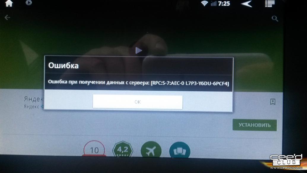

Какая прошивка установлена?
Место для установки файлов в аппарате осталось?
Прошивка последняя, место есть. На родной прошивке было то же самое, полный сброс не помогает.
Фото ошибки

« Ответ #1007 : Октябрь 16, 2015, 10:54:10 am »
оказывается, популярная ошибка:
http://bfy.tw/2JZ9

« Ответ #1008 : Октябрь 16, 2015, 14:41:45 pm »
и как, получилось в итоге победить ошибку описанными методами?
