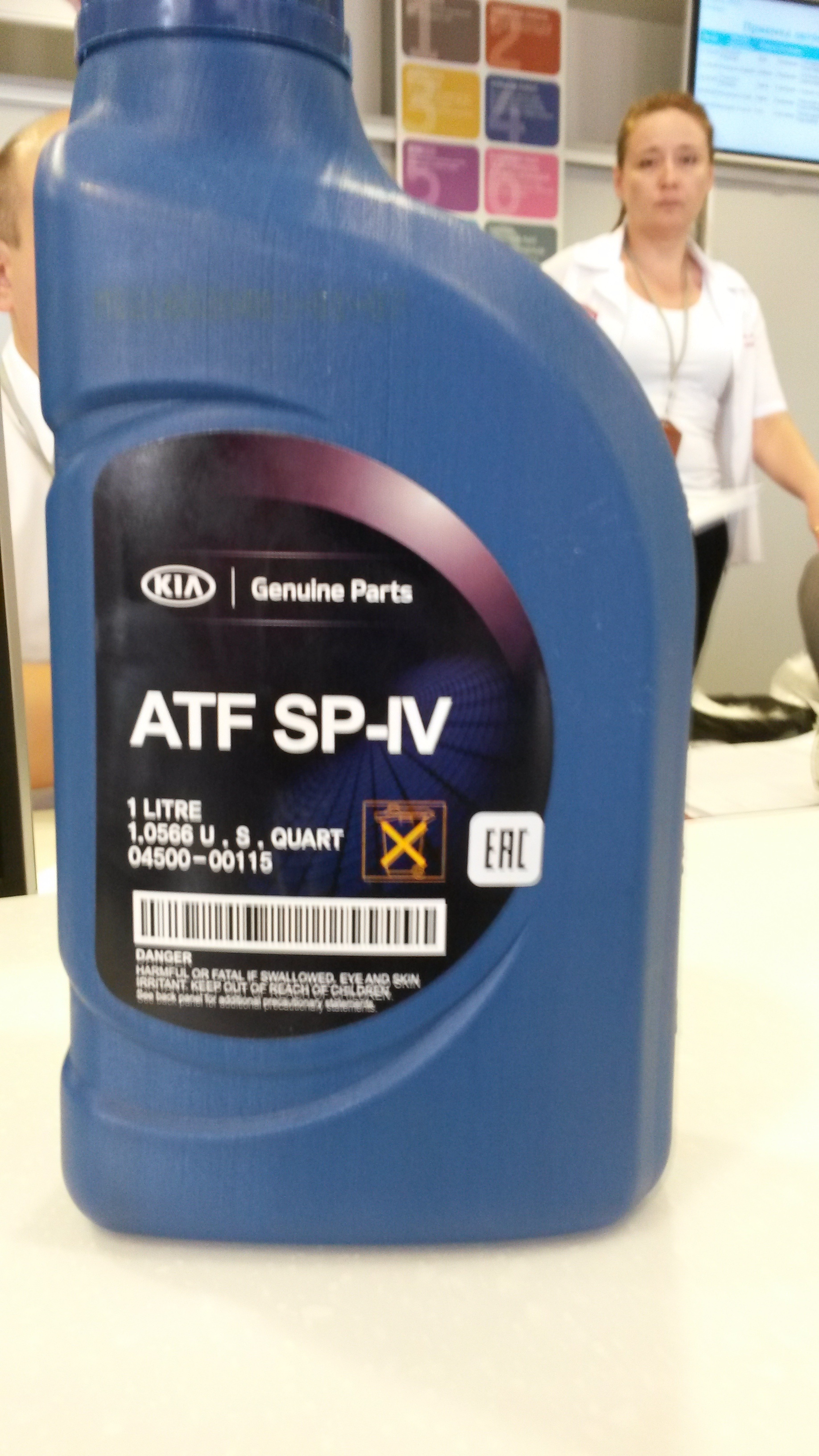

 Всегда интересовал вопрос смешения...  Как доподлинно узнать что залито на заводе.
Вчера был у своего од: замена 1500, в моём случае ещё - 25%, и 12500 атф.
Льют  такое - рекомендован производителем.
