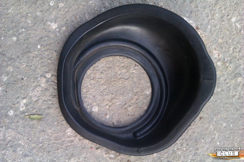

Давненько я тут не появлялся, но вот, столкнулся с проблемой и решил с вами ей поделиться.
Не так давно заметил такую неприятность, начала растрескиваться резиновая манжета горловины бензобака. Решил её купить и поменять сам, но столкнулся с проблемой, дело в том, что в каталоге Microcat её нет вообще. Соответственно, её номер узнать не могу. Ребята их Existа предположили, что она возможно идет вместе с каким-либо узлом топливной системы, но с каким,так и не смогли определить. У меня есть подозрение, что возможно, она идет в сборе с пластиковым элементом, из которого торчит замок лючка топливозаливной горловины и к которому, соответственно крепится и сам лючок, но уверенности в этом нет.
Может кто уже менял эту детальку и подскажет, в сборе она идет или отдельно, может быть вы знаете её каталожный номер?
Сама эта манжета выглядит вот так:

отдельно не видно. в сборе "трубка горловины топливного бака" 31030-1H000 показывает
Добавлено позже: [time]Октябрь 17, 2013, 00:49:57 [/time]
или это 69513-1H000 "Корпус топливной горловины бака". не совсем понял, что нужно, догрузите фото

Там фотографии загружены, нажмите на "разорванные" иконки картинок, и они должны загрузиться. Нужна сама эта резинка.
не знаю в чём дело,  но иконок не вижу
Понял, давайте тогда попробуем вот так:

Похоже, Ваши подозрения верны, это часть Корпуса топливной горловины бака. Именно "пластикового элемента, из которого торчит замок лючка топливозаливной горловины". Отдельно эта манжета не продаётся. Кто знает сколько эти трещины будут в такой стадии, может не обращать внимания? Мазните там чёрным бензостойким герметиком по месту, и красиво будет.

Если на самой детали нет номера, искать его бессмысленно.

Мужики, всем большое спасибо за ответы. Сейчас герметиком чёрным мазну, а к весне может в сборе с этой пластиковой штуковиной прикуплю.

Ребята, я позавчера тоже обратил внимание на подобную проблему в своём авто, но сама проблема оказалась гораздо масштабнее. То есть, резинку эту однозначно пора менять, так как трещины пошли уже по кольцевой линии и насквозь, просто герметиком это уже не заделать.
Неужели этой резинки нет отдельно на замену? Ну, может быть, от другой марки авто подходит?
я года 4 с трещиной езжу,но у меня она как бы по низу горловины и не  прогрессирует,вначале думал поменять,на ззапе нашел вообще за дарма,но отказ пришел и забил,и резинка эта в сборе идет как выше писали
