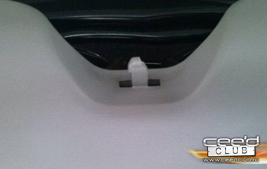

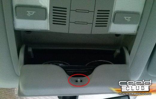

Сломался фиксатор очечника в потолке над водительским местом (фото прилагаю) :(
В салоне говорят, что по гарантии не проходим, т.к. на детали интерьера гарантия не 5 лет, а 30000 км. Причем отдельно купить очечник нельзя - надо брать в комплекте со штурманским светом (928201H000ED), просят 6100 руб. Как-то жалко отдавать такие деньги за маленький шпенечек. Кто что посоветует?
P.S. Про идею с самоклейкой для мебельных ножек на форуме читал - боюсь, что как постоянное решение работать не будет, мы этим очечником регулярно пользуемся.

Отремонтировал очечник :)
Проблема была примерно такого же масштаба как и у автора темы.
Подготовка: купил эпоксидный пластилин "Момент", снял весь штурманский плафон, облепил малярным скотчем область в районе защелки.
Процесс: отрезал небольшой кусок пластилина, размял, перемешал. Зашкурил защелку, обезжирил ацетоном.
Оторвав совсем маленький кусочек пластилина прилепил его на защелку. Придал примерно необходимую форму. Пластилин не очень охотно прилеплялся в пластику.
Оставил в покое на сутки, после вооружившись шкуркой подравнял защелку и убрал излишки пластилина.
Прикрутил плафон обратно.
Второй день очечник отлично себя ведет!

« Ответ #14 : Ноябрь 26, 2013, 07:50:53 am »
Расскажу о своей невероятной удаче!)
Снял я в очередной раз очечник, вооружился клеем "Космофен" и уже начал подыскивать кусок пластика, из которого я планировал вырезать недостающую часть. Мысль о том как именно я вырежу этот кусок наводила на меня ужас т.к. такой ювелирной работы я еще не выполнял.
Начал разглядывать очечник, как быть и что делать, как вдруг внутри заметил кусок пластика. В итоге нашел родной, отколовшийся от очечника, недостающий кусок пластика и кусок, который я делал из эпоксидного пластилина. Клад спокойно лежал в стыке обшивки очечника.
Зачистил, обезжирил, приклеил родной кусок.
Сейчас всё ок!)
