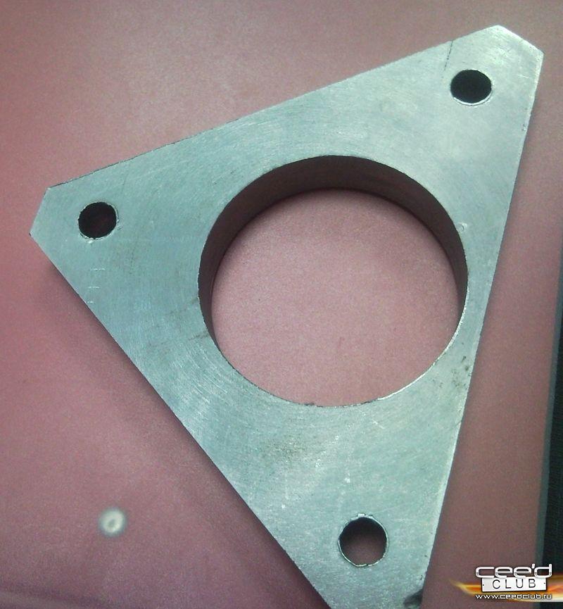

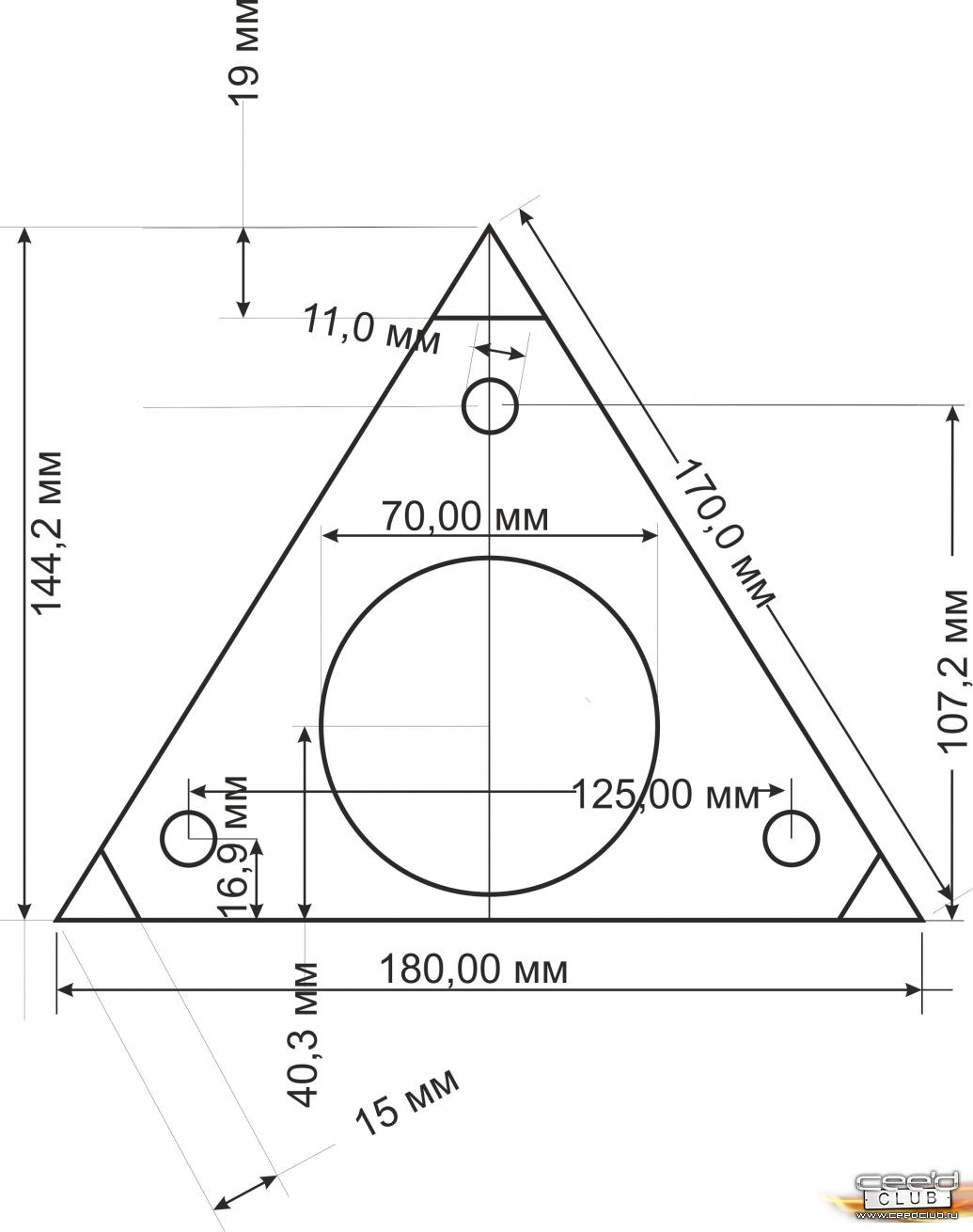

Наконец то мне выточили проставки, которые я вчера успешно установил. Чертежи брал с форума, единственное проставил размеры крепежных отверстий.
Вот чертеж
Вот что вышло
а вот и результат  работы
Как видно, джипом не стал  :'( Но теперь добавились эти так всегда не хватающих пару сантиметров  rulezz
Нюансы вроде как все на форуме описаны. Единственное, хотел уточнить про болты крепления стоек. Я купил болты черные м10*45*1,25 от наших машин, длина в 45 мм оказалась самая подходящая, т.к. болты удалось вставить в стойку не сжимая пружину. Вращая опорный подшипник надо найти такое положение при котором болт входит в отверстие. В два отвертия болты вставились от руки, а вот в третье пришлось чуть помочь молотком, что прошло безболезненно для резьбы

« Ответ #247 : Октябрь 25, 2010, 21:09:59 pm »
А корма за счет чего поднялась?
С уважением, Dr. Alex
DenGL
  • Sr. Member
  • Russian Federation Оренбург
  • Оффлайн Оффлайн
  • Сообщений: 257
  • Благодарности
    -Выданные: 15
    -Полученные: 30
« Ответ #248 : Октябрь 26, 2010, 07:24:52 am »
За счет задних проставок, просто про них уже все сказали и я на этом не акцентировал

Молодца!Теперь давай про ощущения от езды.Что улучшилось,что ухудшилось.Задние проставки давно готовы,вот все жду передние..

Им пальцем  не покажешь, они и не заметят :) а вообще, ставя проставки понял, что в машина ремонтопригодна своими руками  rulezz
Поведение машины не изменилось..... может я конечно на 160 в поворот уже и не войду, но более высокий клиренс этого стоит  B)

Передние 2см, задние 3 см
