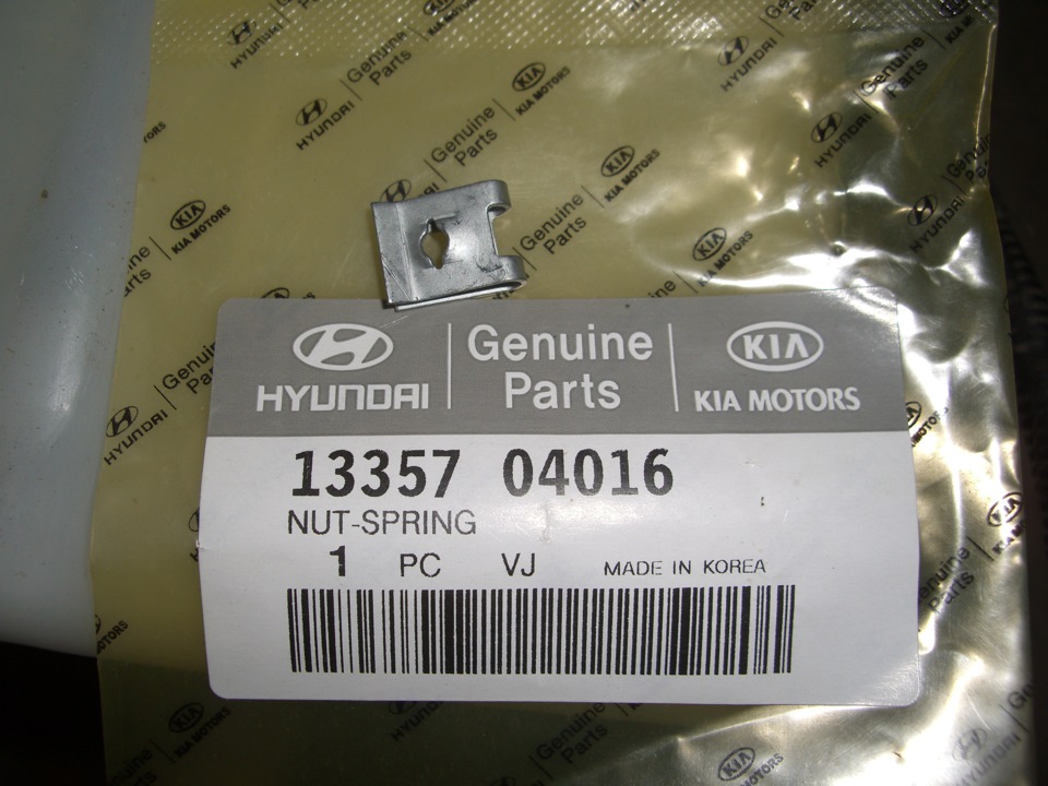

Задам свой вопрос в старой теме:
Есть в пользовании старый вагон Ceed ED. При попытке добраться до ламп подсветки заднего номера столкнулся со сложностями - саморезы (по два которых держат каждый плафон) прокручивались. Когда удалось их всё таки вытянуть, они оказались в ржавчине и кроме них выпали три ли четыре металлических пластинки (нашел три) - тоже все в ржавчине. После этого саморезы (старые или новые) уже вкручивать некуда. Предполагаю саморезы должны были вкручиваться как раз в эти пластинки.
Вопрос очевиден - как вернуть всё обратно? Каким образом крепятся эти пластинки (или это остатки каких-то скоб?) ?
Заранее благодарен за ответы!
Update: нашел этот крепеж на схеме: Hyundai/Kia 13357-04016  Гайка пружинная
Выглядит вот так:
« Последнее редактирование: Август 11, 2023, 13:19:18 pm от yoprus »
