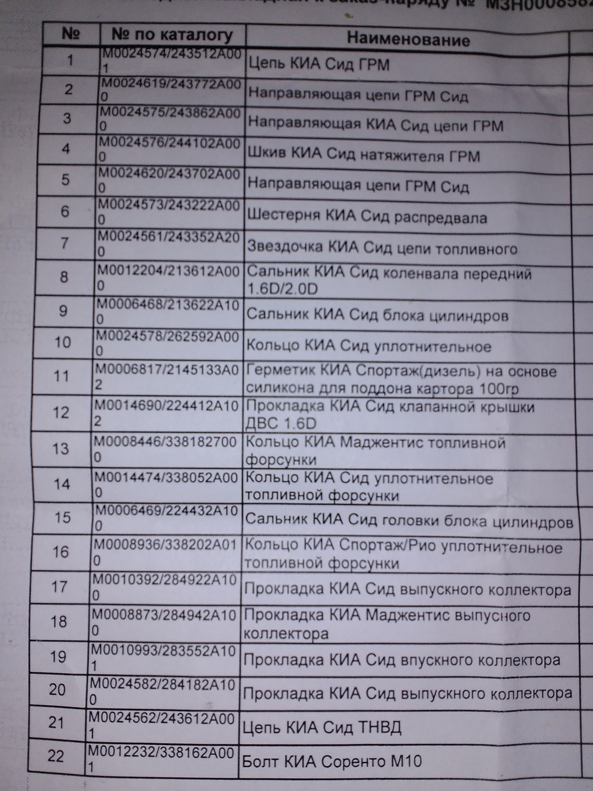

« Ответ #152 : Июль 22, 2016, 23:04:51 pm »
Поменяли цепи и др. детали грм (в списке более 20 позиций), почистили egr. Мазута почти не было. Машина как новая стала. Считаю что вовремя все сделал.
« Последнее редактирование: Июль 23, 2016, 12:24:20 pm от DVV »
d.kravtsov
  • Full Member
  • Russian Federation Тверь
    ODO 200000 km
  • Оффлайн Оффлайн
  • Сообщений: 103
  • Благодарности
    -Выданные: 0
    -Полученные: 0
« Ответ #153 : Июль 23, 2016, 03:56:33 am »
Расскажи что меняли ?
DVV
  • Hero Member
  • Russian Federation Москва-Зеленоград
    ODO 210000 km
  • Оффлайн Оффлайн
  • Сообщений: 2789
  • Благодарности
    -Выданные: 4
    -Полученные: 10
« Ответ #154 : Июль 23, 2016, 12:20:51 pm »
Номер детали, работыНаименование детали, услугикол-во
243512A001ЦЕПЬ ПРИВОДА ГРМ (верхн)1
243612A001ЦЕПЬ ПРИВОДА ТНВД (нижн)1
243772A000НАПРАВЛЯЮЩАЯ ЦЕПИ ПРИВОДА ГРМ2
243862A000Рычаг цепи привода ГРМ1
244102A000НАТЯЖИТЕЛЬ ЦЕПИ ГРМ (верх)1
243702A000НАТЯЖИТЕЛЬ ЦЕПИ ТНВД (нижн)1
243222A000ЗВЕЗДОЧКА ЦЕПИ РАСПРЕДВАЛА2
243352A200ЗВЕЗДОЧКА ТНВД1
213612A200УПЛОТНИТЕЛЬНОЕ КОЛЬЦО БЛОКА ЦИЛИНДРОВ (сальник коленвала передний)1
213622A100УПЛОТНИТЕЛЬНОЕ КОЛЬЦО БЛОКА ЦИЛИНДРОВ1
262592A000ПРОКЛАДКА МАСЛЯНОГО НАСОСА1
2145133A02Герметик 1
224412A102ПРОКЛАДКА КЛАПАННОЙ КРЫШКИ ДВИГАТЕЛЯ1
3381827000УПЛОТНИТЕЛЬНОЕ КОЛЬЦО ТОПЛИВНОЙ ФОРСУНКИ (шайба медная)4
338052A000УПЛОТНИТЕЛЬНОЕ КОЛЬЦО ТОПЛИВНОЙ ФОРСУНКИ4
338202A010УПЛОТНИТЕЛЬНОЕ КОЛЬЦО ТОПЛИВНОЙ ФОРСУНКИ4
284922A100Прокладка клапана рециркуляции картерных газов2
284942A100Прокладка трубки егр1
283552A101ПРОКЛАДКА ВПУСКНОГО КОЛЛЕКТОРА ДВИГАТЕЛЯ1
284182A100ПРОКЛАДКА EGR (Прокладка сепаратора системы вентиляции картера)1
224432A100УПЛОТНИТЕЛЬНОЕ КОЛЬЦО БЛОКА ЦИЛИНДРОВ1
338162A001БОЛТ М104
