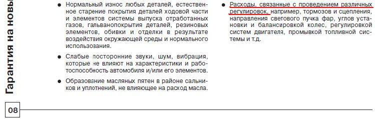

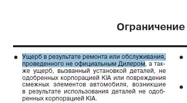

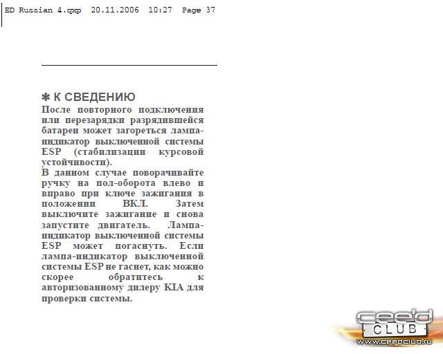

Добрый день уважаемые форумчане!!!
Прошу заметить про замену АКБ никто ничего не писал, что его необходимо устанавливать у дилера, но все равно отвечу ниже и на этот вопрос.
Согласно инструкции эксплуатации после повторного подключения или перезарядки разрядившейся батареи может загореться лампа индикатор выключенной системы ESP (стабилизации курсовой устойчивости).
В данном случае поворачивайте ручку на пол-оборота влево и вправо при ключе зажигания в положении ВКЛ. Затем выключите зажигание и снова запустите двигатель. Лампа индикатор выключенной системы ESP может погаснуть. Если лампа-индикатор выключенной системы ESP не гаснет, как можно скорее обратитесь к авторизованному дилеру KIA для проверки системы.
Соответственно с требованиями по выполнению работ, система была проверена, выполнена калибровка-регулировка абсолютного положения рулевого колеса.
Согласно положениям сервисной книжки "Ограничение области действия гарантии": " Расходы, связанные с проведением различных регулировок, например, тормозов и сцепления, направления светового пучка фар, углов установки и балансировкой колес, регулировкой систем двигателя, промывкой топливной системы и т.д." и "Ущерб в результате ремонта или обслуживания, проведенного не официальным Дилером, а так же ущерб, вызванный установкой деталей, не одобренных корпорацией KIA или повреждения смежных элементов автомобиля, возникшие в результате использования деталей не одобренных корпорацией KIA.".
Кто менял АКБ?

В данном случае поворачивайте ручку на пол-оборота влево и вправо...
Прошу прощения за любопытство, подскажите пожалуйста какую ручку необходимо поворачивать?
