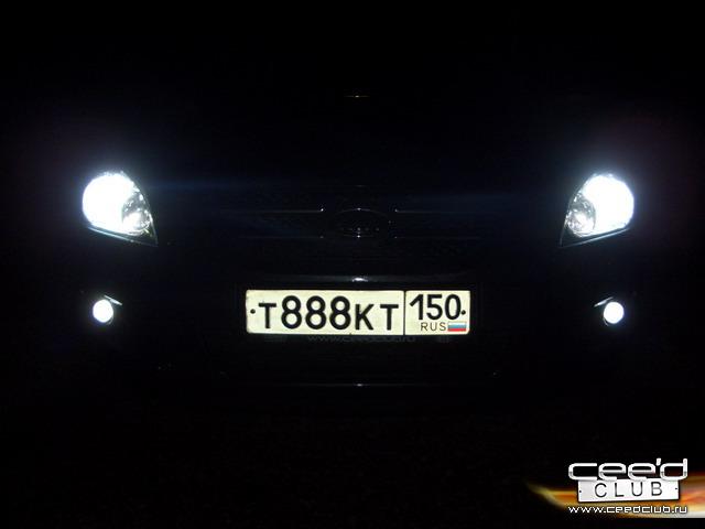

Только что поставил! И правда всё оказалось до безобразия просто %) Только результат адекватно не могу оценить из-за яркого солнца, но вроде в габаритах нет и намёка на голубой оттенок на фоне ксенона. Вечером помоюсь и сделаю фотки, как стемнеет.

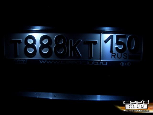

Багажник не фотогеничен в темноте, поэтому фоток его подсветки нет ;) Диоды габаритов оказались абсолютно белыми, несмотря на заявленные 6000к, у японцев наверное свои понятия о температуре цвета))) Живьём всё смотрится гораздо лучше, чем на фотках. Результатом доволен на все 100!
POLARG J51, продавец зажёг их мне - показались слегка желтоватыми, как 4300К. Спросил что-нибудь поголубее под 5000К ксенон, на что продавец посоветовал IPF XP-01 6000К, типа хоть и написано на нём 6000, но по цвету ближе к 5000. И светит он ярче Полара и угол обзора выше - 170 градусов. Сравнительная демонстрация меня окончательно убедила в его правоте и слегка придушив свою жабу я выложил за них 2540р.
Хорошо, что отказался от Полара, он бы на фоне ксенона и вовсе желтоватым казался. Продавцу из "Апико в Электронном рае" респект!)))
