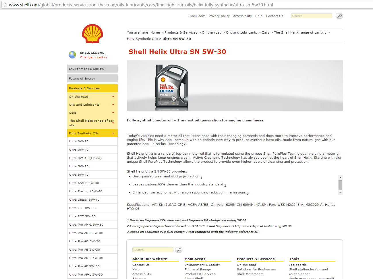

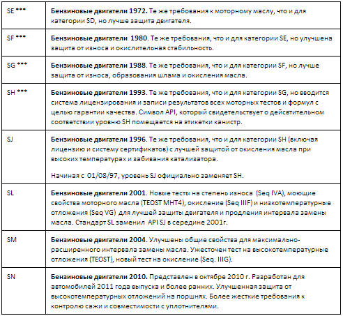

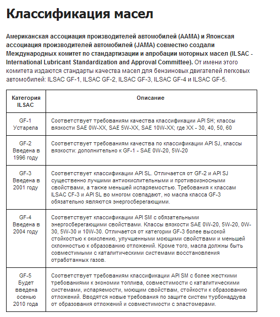

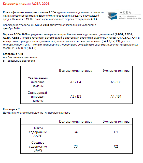

« Ответ #431 : Май 07, 2014, 12:03:12 pm »
У меня new kia pro cee'd 2013 года. Машина новая,  накатал 6000 км, хочу поменять масло.
Руководство по эксплуатации:
Для Европы:    API SL или SM , ACEA A5 или выше
Кроме Европы: API SM , ILSAC GF-4 или выше
Рекомендации по моторному маслу:
Shell Helix Ultra AH-E 5W-30 или Shell Helix Ultra 5W-40
Хочу залить 5W-30, но Shell Helix Ultra AH-E 5W-30 я наверное так и не найду (конкретное наверное для KIA), тем более что официальный дистрибьютор Shell в Мурманске  его тоже пока еще в руках не держали и даже не найти какая у него классификация.
Нашел вот такое масло:
но оно у нас не скоро еще появится, разве что заказать и наверное долго ждать.
В салоне мне предлагают залить Shell Helix Ultra 5W-40 которое им поставляет тот же дистрибьютор Shell в Мурманске в бочках ну или в канистрах по 4 литра, причем дороже на рублей 900 ))) и стандарт ACEA я так понимаю там не выдержан + бочку они нормально не взболтают ))) да и не нужно не 5W-40 сейчас на новом двигателе.
Я хочу придерживаться стандарта API SL или SM , ACEA A5
(по API тогда уж лучше SN коле он утвердился в 2010 году для автомобилей 2011 года и более ранних)
Shell Helix Ultra SN 5W-30 содержит все стандарты, поэтому купил бы его, но на нашем рынке его приказали долго ждать.
Короче купил Shell Helix Ultra E 5W-30 у официального представителя Shell в канистре 5 литров (http://www.shell-distributor.ru/techlib/496/) прямо со склада и дешевле на 900 рублей, Made in the EU )))
Вроде разобрался, но заморочился из-за классификаций. Не найти что бы присутствовал и нормальный стандарт API и ACEA.
Как вы поступаете со своим двигателем? И подскажите мне пожалуйста у меня двигатель MPI или GDI и что это для меня значит?
P.S. Руководство по эксплуатации у меня походу общее для новых CEE'D , какое дали... и рекомендации по маслу я взял из него. На new kia pro cee'd даже на офсайте руководства не скачать, его там нет, прочерк стоит.
« Последнее редактирование: Май 07, 2014, 12:16:12 pm от NIN51 »

« Ответ #432 : Май 07, 2014, 12:12:15 pm »
API SM и выше 5-30 5-40 0-40 ... можно лить любое...
Для Европы:
Кроме Европы:
Раз есть разделение зачем вам ACEA стандарт?
ACEA европейский стандарт, который нам не подходит...
« Последнее редактирование: Май 07, 2014, 12:14:59 pm от PROlite »

« Ответ #433 : Май 07, 2014, 12:59:57 pm »
Что совсем не подходит? хотя да , у нас по всей России считай "тяжелые условия". У меня Норвегия если напрямую по сопкам через 100 км, считай Европа, да и климат почти такой же) я правда не знаю что там льют
A5 это "экономия топлива" "увеличенный интервал замены" , есть конечно +/- пишут аккуратно с ним (http://avtomaslo.info/vyazkost-motornogo-masla/index.php - второй заголовок)

« Ответ #434 : Май 07, 2014, 13:11:07 pm »
По мне шел не очень масло...у них есть подбор по месту и марке авто ...http://lubematch.shell.com.ru/
Рекомендация:
Premium    Helix Ultra 0W-40 (a)   SN/A3
Standard   Helix Ultra Professional AM-L 5W-30
