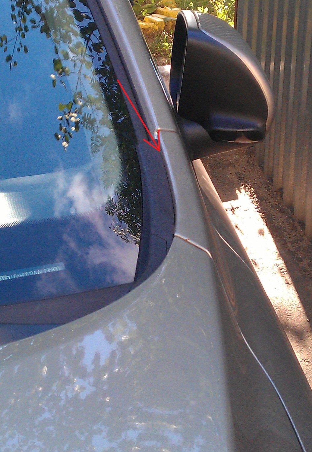

Всем привет! Машина 2010 года, хэтч.
В июне 2012 обнаружил ржавчину на передних крыльях в самом неожиданном для меня месте. Ржа появилась в местах соприкосновения пластика и крыла (на фото 1 я указал это место).
Сразу разглядеть невозможно. Чтобы увидеть это место, нужно нажать (вниз на 5-10мм) на пластиковую накладку пальцем.
Фото 1:
Спойлер сообщениe cкрыто:
После того, как я отжал накладку, я увидел, что ЛКП в местах соприкосновения стерто до металла и появились следы коррозии (указано на фото 2).
Фото 2:
Я озадачился данной проблемой и решил проверить сиды (хэтчи, вагоны) на стоянке возле работы. Результат моей проверки оказался неутешительным. В 70% проверенных машин я обнаружил данный косяк. У кого-то только на левом крыле, у кого-то на правом, а у кого-то, как и у меня, на обоих крыльях. Причем этот косяк присутствует на машинах до 2012 года выпуска - на новых машинках эта накладка сделана по-другому и не касается крыла.
С данной проблемой я подался к офф. дилеру: ИПГ посмотрел, пофоткал и сказал, что позвонит. Через 2 дня мой случай был признан гарантийным и оба крыла перекрашены. Я так понимаю, что решение о признании случая гарантийным было сделано по аналогии со случаем стирания краски пластиковой накладкой на задней двери.
Вот так!
Всем удачи на дорогах.
