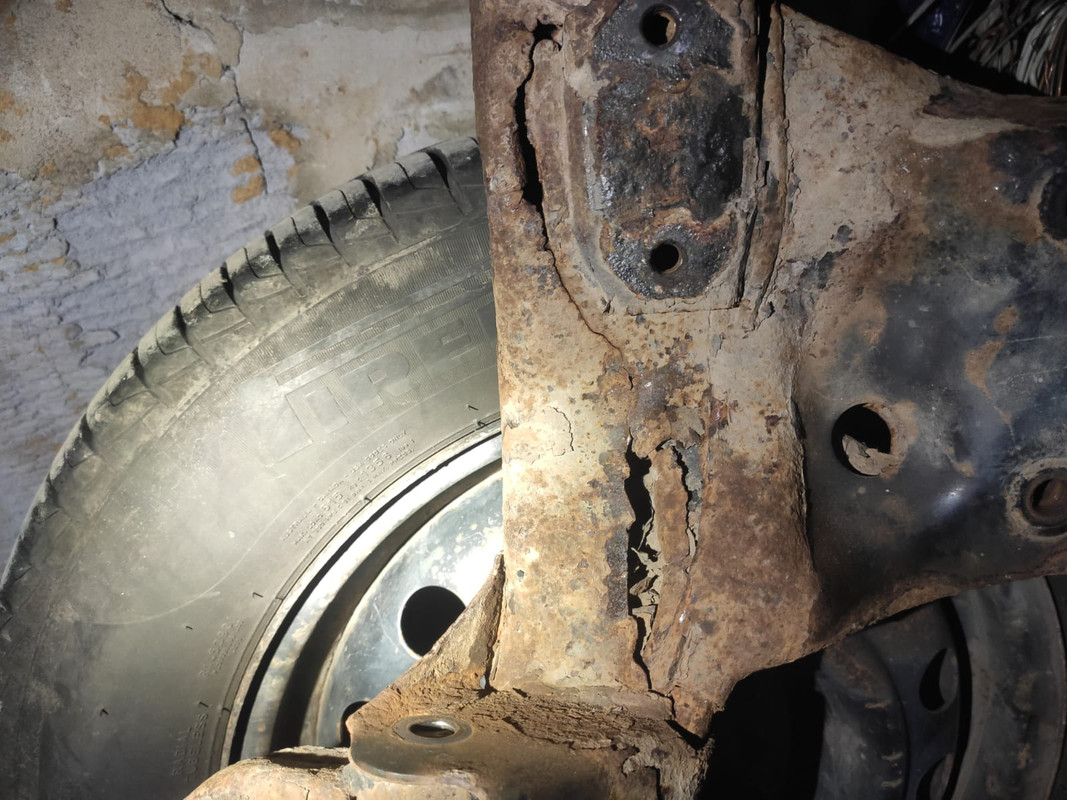

Всех приветствую!
Такой случай произошел.
Наехал на хитрый, угловой, бордюр.
И прям с размаху (тронулся с места, но довольно резко) на него наехал, помял подрамник. И отошла защита картера.
Машина на ходу, но теперь на холостых машину потряхивает чутка, включая заднюю скорость, сильнее трясет.
У товарища похожее было, говорил что защита картера съехала и уперлась в коробку автомат, вот и потряхивало. но не об этом речь.
Съездив в автомир на байкальской, мастер глянул и сказал, либо менять подрамник "62405-1H020" (ну 40тыс.руб. вы уложитесь), либо и ездить, если резину жевать не будет.
Так вот вопрос в чем, реально этот подрамник отремонтировать, либо его не ремонтируют и он идет под замену.
фотку сделал сразу, извините за качество.

Конечно его ремонтируют, но без гарантий что развал потом сойдется  :ololo:

Eduards ODi,вибрация не из за защиты. Сместилась передняя опора 99%. Меняй или ремонтируй подрамник. Первое предпочтительнее
Понял, будем менять.

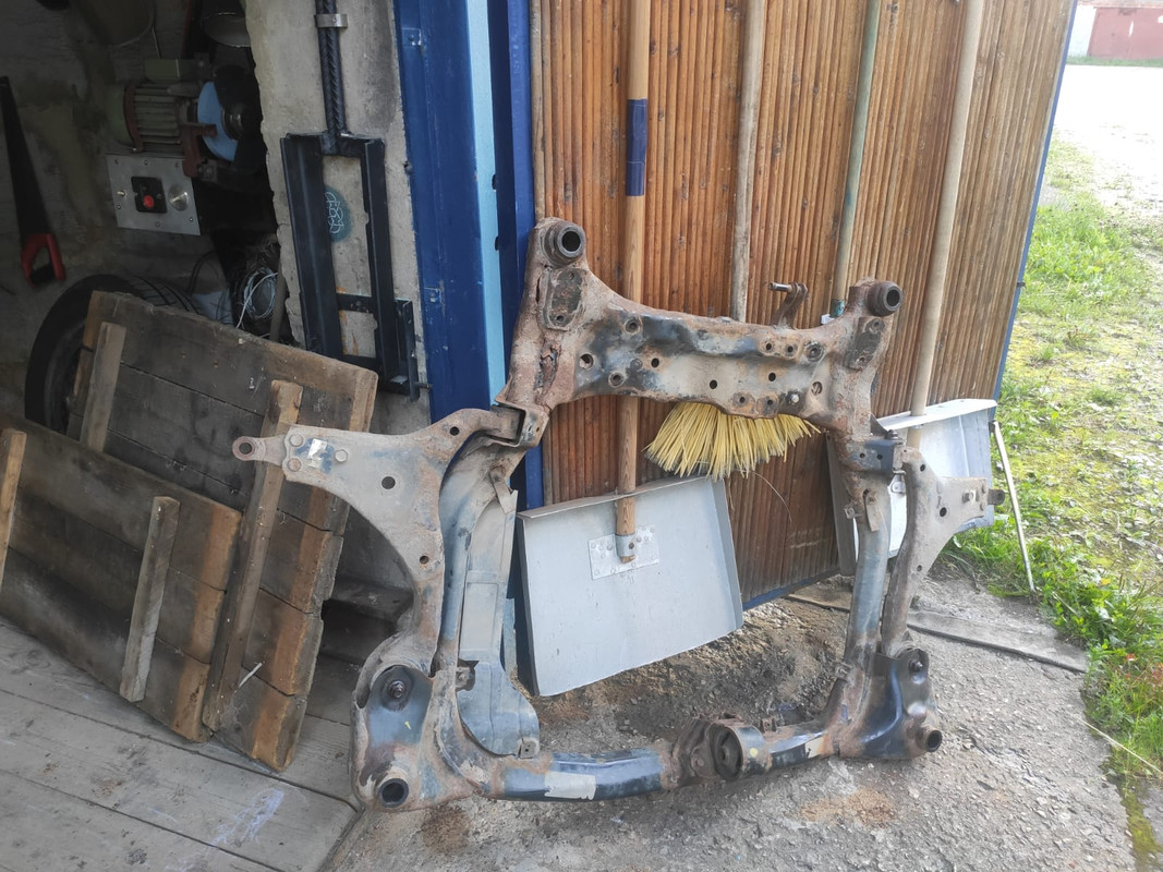

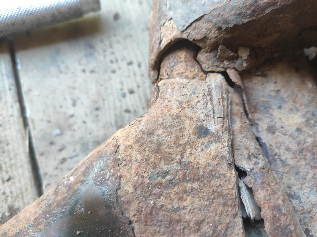

всем привет, подниму старую тему, прогнил подрамник на  Ceed Ed,  щёлкает на неровностях, кто сталкивался, подварить? или может какой проверенный аналог посоветуете?

вот такое за 14 лет ребята, никто не написал свой опыт, неужели это только у меня? откровенный брак, самый прикол что стоит эта деталь сейчас в экзисте 300 тысяч))
