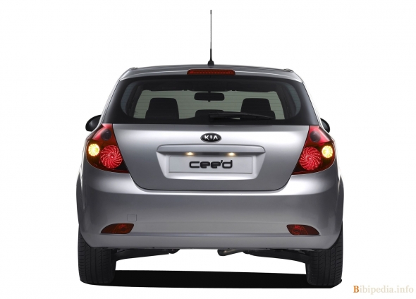

Подскажите,между 1 поколением до рестайла и после рестайла,в задней части кузова есть различия? Форма крышки багажника,крылья,стойки,фары?
Тебя хэтч интересует и что конкретно? Есть конечно - задние фонари и бампер разные.
alexww
  • Hero Member
  • Оффлайн Оффлайн
  • Сообщений: 7558
  • Благодарности
    -Выданные: 12
    -Полученные: 233
Лови:
Дорестайл:
Рестайл:

Меня интересует хэтчбек 5 дв.
Если отрезать заднюю часть целиком,то подходят ли части от дорестайла к рестайлу 10-12 г.в.?

Я Тебе фотки хэтча выложил. А чё, так всё плохо с задом, что хотят конструктором заняться, Ты бы хоть фотку тыла выложил бы. Мы бы тут Тебе может тоже чего-нибудь нехирургическое предложили. Что касается по существу вопроса - в принципе тылы одинаковые (за исключением указанного на фотках). Ну чё, бывали случаи, что кулибины занимались конструированием особенно в Прибалтике. Но только потом у Тебя возможно будут проблемы с продажей, если на профессионала нарвёшься. Подумай!

Поставит фонари и бампер от дорестайла и вроде все.
Правда (точно не помню, но вроде) в багажнике вин долженбыть продублирован.

Крылья у дорестайла отличаются в месте установки фонарей, хотя если уж так серьезно пилить, то можно и вкорячить, конечно... http://ceedclub.ru/forums/index.php/topic,35849.msg1435926.html#msg1435926
Вот тут человек заморочился с переделкой дорестайловой задницы под рестайл: http://ceedclub.ru/forums/index.php/topic,51264.msg2030746.html
Но если даже крышу повело, то не думаю, что восстанавливать - хорошая идея. Менять нужно чуть ли не по среднюю стойку. А в идеале еще и крышу. Бампер задний целый от рестайла (а особенно противотуманки в него) найти будет не просто. Но оставлять на рестайле дорестайловые детали - тоже так себе решение
