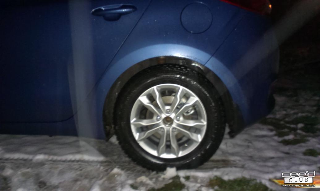

« Ответ #965 : Октябрь 19, 2014, 15:27:23 pm »
Хочу поставить на зиму такие диски http://magazin.unipol.ru/disk/26280 или такие http://magazin.unipol.ru/disk/20048 , не подскажете подойдут ли они мне, комплектация классик(но шла на 16 колесах)?

« Ответ #966 : Октябрь 19, 2014, 16:55:11 pm »
Лучше с примеркой, и тебе 100% никто не даст что встанут, если конечно у кого то точно такие же диски не стоят на такой же комплектации.

« Ответ #967 : Октябрь 19, 2014, 17:09:28 pm »
А какой вылет у родных 15, я нашел что 46(правда у штамповки) пременимо ли это к литью?

« Ответ #968 : Октябрь 19, 2014, 19:30:30 pm »
У оригинальных штампов параметры: 6 x R15, 5 x 114,3, DIA 67.1, ET 46
Все 1 в 1. Оригинального литья R15 для Ceed JD не существует :)

« Ответ #969 : Октябрь 20, 2014, 21:07:26 pm »
Сегодня забрал диски, примерил все подходит, теперь я на зимней резине!
Фото пока такое
