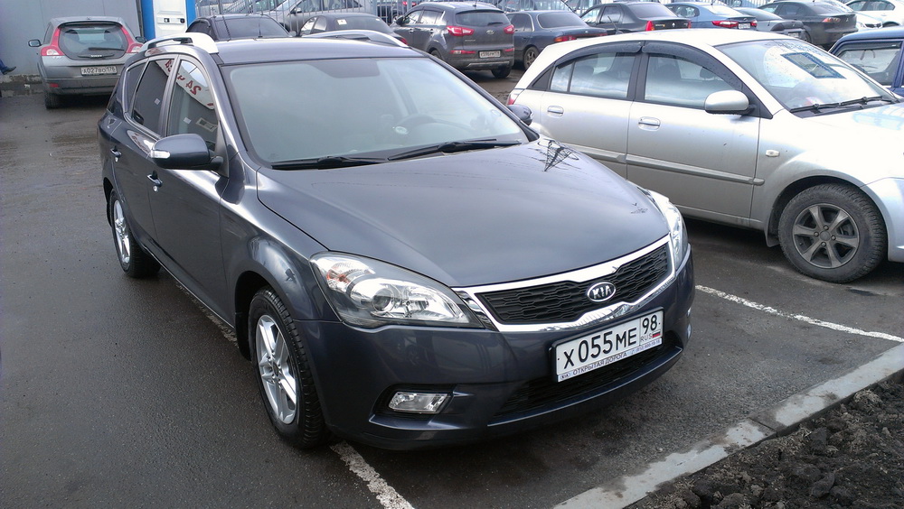

Было
Прикупил сегодня кой чаво
Итак продолжаю быть киаводом.
Вот так мы умеем складывать ушки
Мои пассажиры
Тачка люкс, коробка 6 ступка механика.
Ваще огонь, мощь так и чувствуется.
