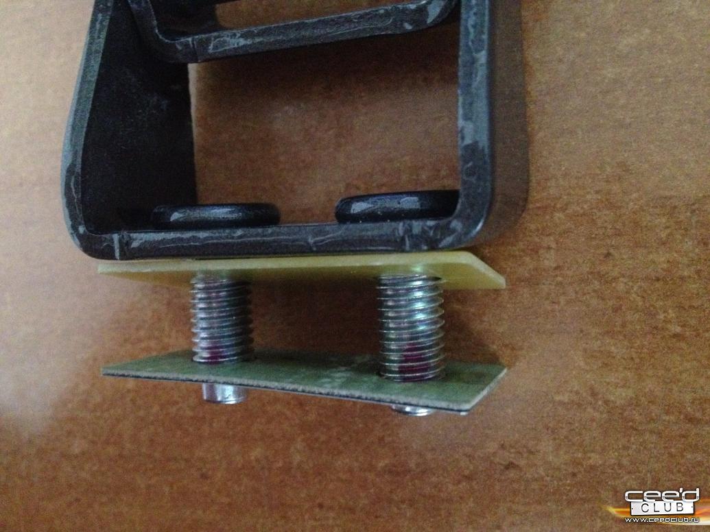

Отрегулировал кусочком текстолита. Два вырезал на всякий случай, одного толщиной 1мм оказалось достаточно.
