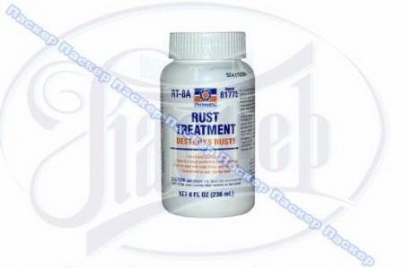

Так делай:поверхность должна быть чистой, прошкуренной и обезжиренной
-преобразователь ржи в грунт...
- красить ни чего не нужно...
- антикор
- антигравий
HG - гогно  :) Динитрол рулит  :)
